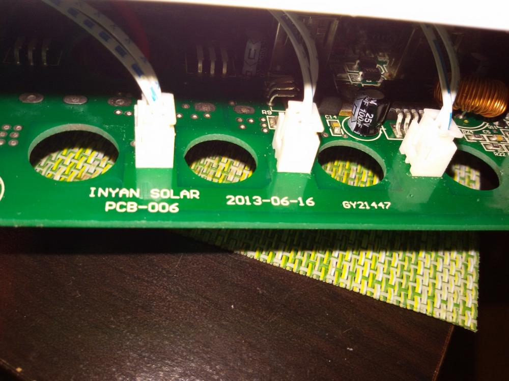

    El tema es que hace un par de años me compre un "Kit Solar" en Brico-Depot y ahora tengo un problema con el.
    EL Kit lo usaba en una caseta a la que íbamos en verano, y por un despiste (bueno, por despiste reincidente), se nos quedó encendido en un par de ocasiones y cuando llegamos, la batería estaba completamente agotada, la primera vez puse el kit a cargar en casa conectado a la red eléctrica, y después de unas cuantas horas la batería comenzó a cargarse nuevamente, pero la última vez, por mucho tiempo que la deje conectada, parece que ya no carga (al conectar darle al interruptor de encendido, empieza a pitar como la primera vez que se nos quedo conectado, y los indicadores de carga no encienden).

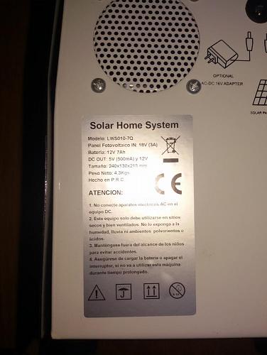

    la información que pone es la siguiente:
    Modelo: LWS010-7Q
    Panel Fotovoltaico IN: 18V (3A)
    Batería: 12V 2Ah
    DC OUT: 5V (500mA) y 12V
    Tamaño: 240x130x215 mm
    Peso Neto: 4.3 Kgs
    Hecho e P.R.C. (como casi to XD)

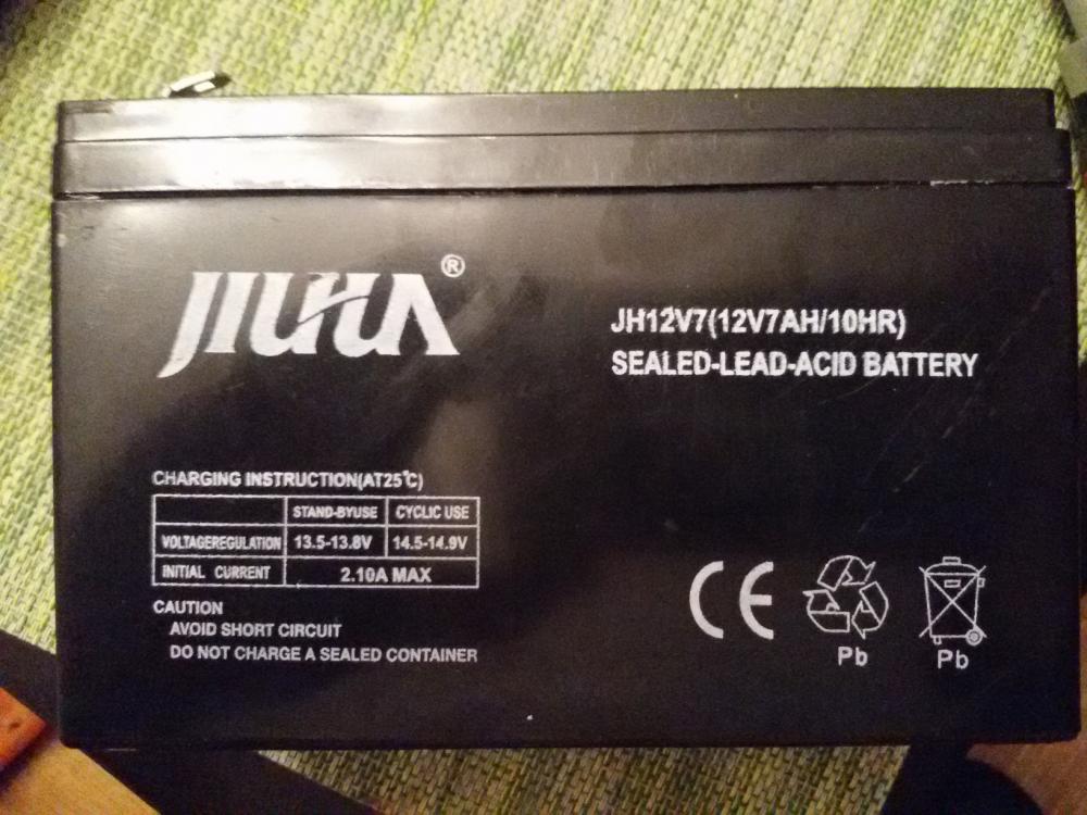

    La Batería pone lo siguiente:
    Marca JIUUA (mas o menos)
    JH12V7(12V7AH/10HR)
    SEALED-LEAD-ACID BATTERY

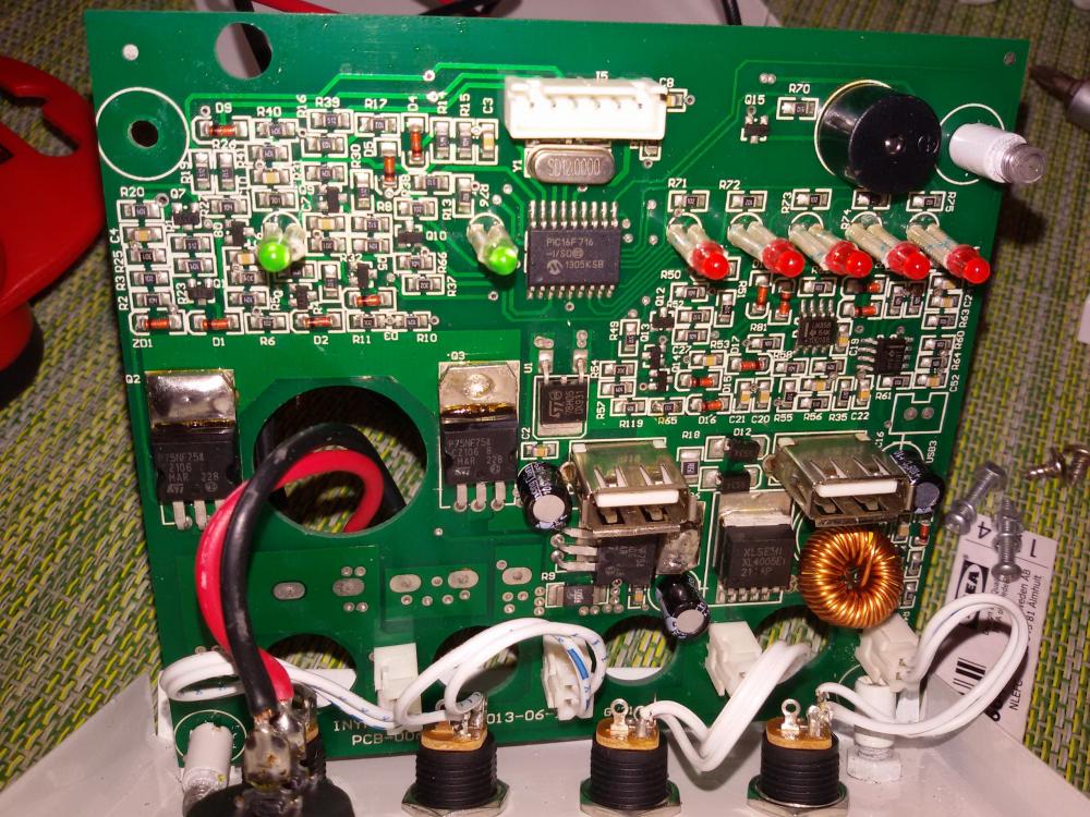

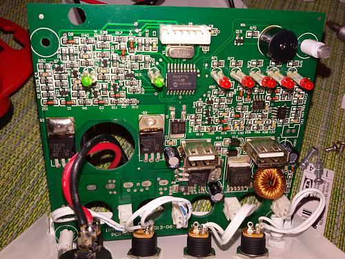

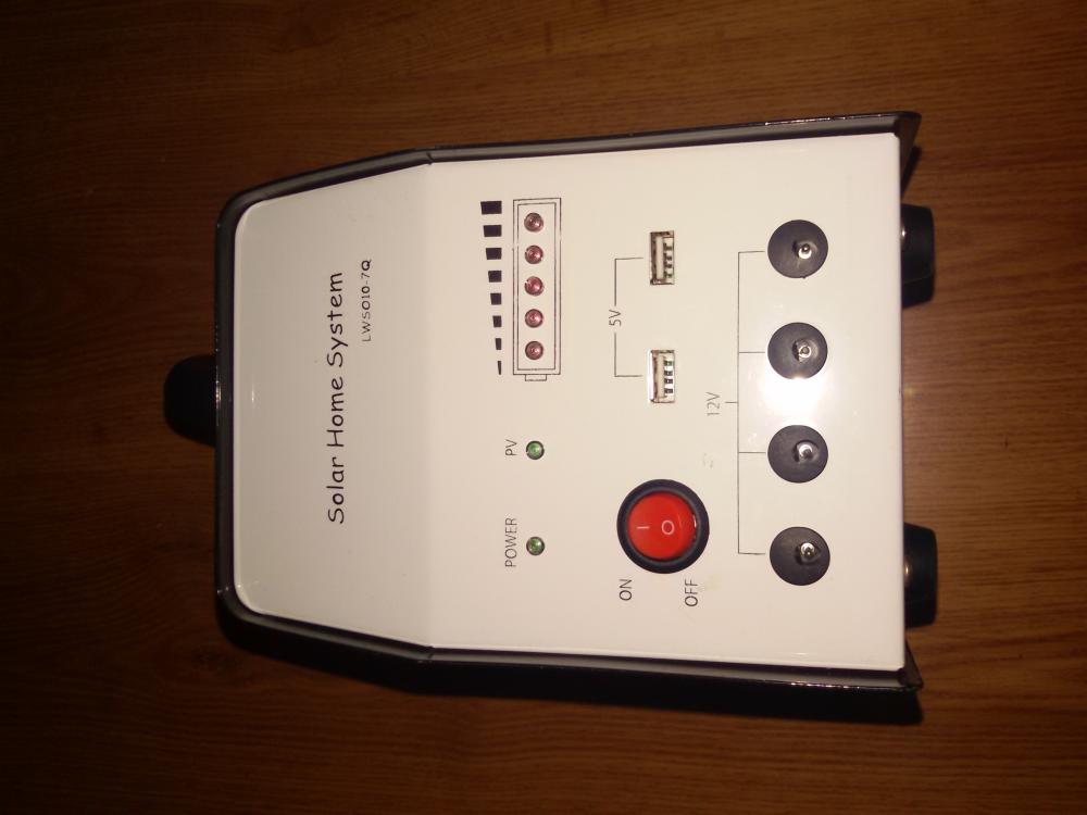

    Y este es el panel del controlador.

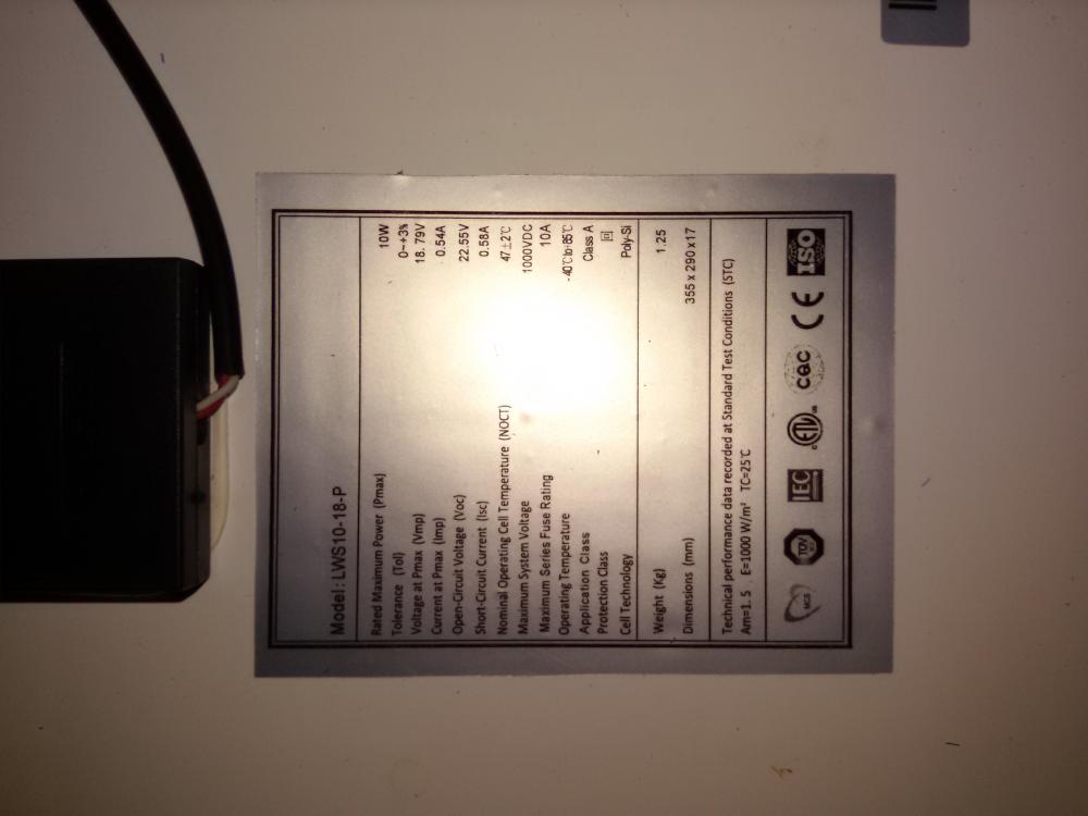

    Y este es el panel Solar que incluía el Kit
    Pensando en que tengo que cambiar la batería, mi principal duda es saber si puedo cambiar la batería por otra de mayor capacidad, usando el mismo controlador (del que no tengo ninguna información más que la que se ve en la foto) y el mismo panel solar.

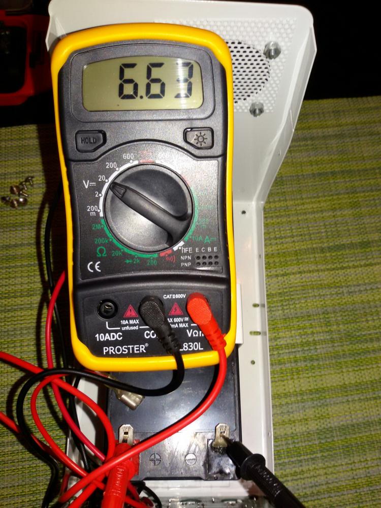

    La batería, después de estar ayer toda la noche cargando, marca que tiene 6,6 V:

    Lo que tienes, es una batería "sellada" de 7Ah a 12V, un formato muy común. Parece ser AGM. Si se repite una descarga muy profunda varias veces, este tipo de batería pierde su capacidad y no tiene arreglo

    El Kit consiste en
    - Panel solar de 10Wp con 36 células, Vmp=18.8V, Imp=0.54A
    - Batería de 12V con una capacidad de 7Ah C10; intensidad de descarga recomendada <2.1A
    - Controlador PWM, probablemente de 5A, con 2 salida de 5V (USB) y 4 de 12V. La intensidad máxima del USB son 500mA; la de las salidas 12V no se sabe, probablemente son 5A (la batería admite solo 2A)
    Conclusión: Puedes sustituir esta batería por una nueva igual o de más capacidad, mientras sea de 12V. Hasta puede ser una batería de coche. Lo que limita la intensidad de carga (0.5A) es la placa solar
    Si quieres, puedes conectar otra placa de 10Wp, 25Wp o 50Wp (con 36 células!) en paralelo, y tendrás más potencia
    El regulador debería poder, porque con 60Wp en placa serían 3.3A máximo. En caso de que este regulador no sirva, puedes sustituiro por un regulador PWM barato de 10A o 20A (menos de 10 euros)

    Tienes que cambiar la bateria.(ya no quiere cargar)
    Con cualquier regulador, usando la salida "load" del regulador, la luz se tenia que haber apagado (por bateria baja).
    - Si el consumo (la luz), esta enganchada directamente a bateria, mal hecho.
    - Si el regulador no tiene salida "load", cambialo, sino al primer despiste te pasara lo mismo. (el boton on/of me hace pensar que no la tiene).
    Al final, mirandolo bien, tienes que cambiar la bateria, el regulador, y la placa es de juguete.
    Casi tienes que empezar de cero....
    Predeterminado Re: Kit solar estropeado
    El regulador del Kit tiene 4 salidas "load" de 12V - lo que no sabemos, es si corta por tensión baja (sería raro que no lo hiciera)
    De todas formas, como ya hemos dicho briko y yo, puedes usar cualquier otro regulador PWM barato, si fuera necesario

    Parece que la única protección que tiene es un indicador acústico que pita cuando la batería está con una carga muy baja, y el interruptor que hace que se apaguen los indicadores y que no entregue corriente
    Pues siendo asi, mejor compras un regulador nuevo; un PWM de 10A o 20A por unos 10 euros (en AliExpress). Los hay con salida USB
