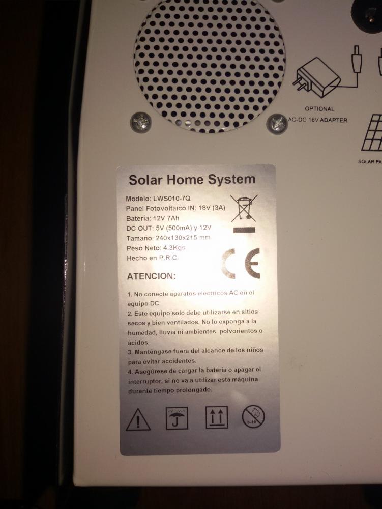

Archivo adjunto 17105
la información que pone es la siguiente:
Modelo: LWS010-7Q
Panel Fotovoltaico IN: 18V (3A)
Batería: 12V 2Ah
DC OUT: 5V (500mA) y 12V
Tamaño: 240x130x215 mm
Peso Neto: 4.3 Kgs
Hecho e P.R.C. (como casi to XD)

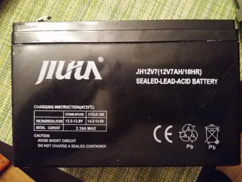

La Batería pone lo siguiente:
Archivo adjunto 17101
Marca JIUUA (mas o menos)
JH12V7(12V7AH/10HR)
SEALED-LEAD-ACID BATTERY

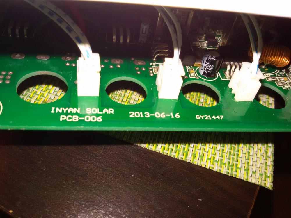

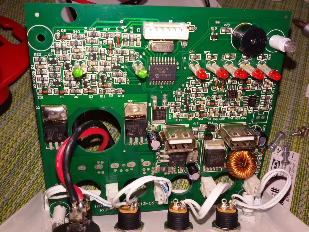

Y este es el panel del controlador.
Archivo adjunto 17102
Archivo adjunto 17103

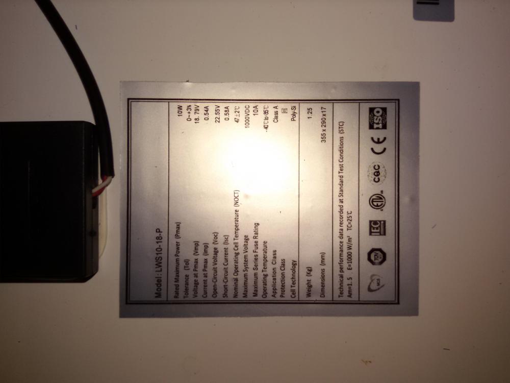

Y este es el panel Solar que incluía el Kit
Archivo adjunto 17104
Pensando en que tengo que cambiar la batería, mi principal duda es saber si puedo cambiar la batería por otra de mayor capacidad, usando el mismo controlador (del que no tengo ninguna información más que la que se ve en la foto) y el mismo panel solar.

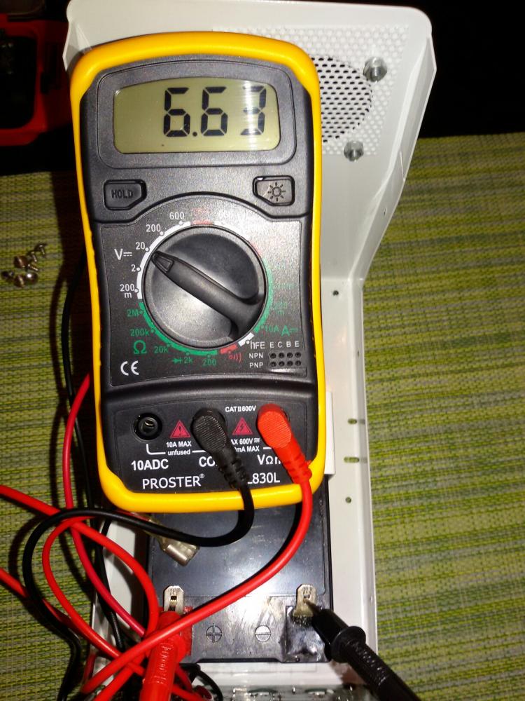

La batería, después de estar ayer toda la noche cargando, marca que tiene 6,6 V:
Archivo adjunto 17106
