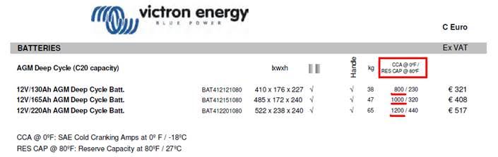

    el mensaje dice que es una bomba sumergida de 220V, con un consumo de 500w con esto quiere decir que la bomba es de un 1/4 de HP a 220V, 1 Hp es igual a 746w, 1/2 Hp 373 w, y el amigo el cobarde manifiesta el pico de arranque de la bomba, y se necesita buena potencia de arranque.
    asi que el caso del amigo Vectra, se relaciona con mi caso de la bomba de 1 Hp a 110V con un Inversor de 2000w, y el inversor se protegía por el pico de arranque de 12.5A, y me lo solucionaron con arrancador suave de Schneider electric.
    las baterias de coche tiene buen arranque de los 500A en adelante, así que en el mercado encontré 2 a fabricantes como son Trojan y Victron Energy que tienen baterías tipo Industrial y son de Ciclo profundo, ejemplo 8D-Agm de Trojan y modelo BAT412201084 de Victron Energy quen tiene CCA de 1400A.
    ¿Qué es Cold Cranking o CCA de una batería?
    Este dato es fundamental conocerlo cuando vamos a utilizar nuestra baterías en aplicaciones donde exista una demanda de corriente alta o también conocido cómo pico de arranque.
    Por ejemplo, arrancar un motor, maniobrar una Hélice de Proa, compresores, etc… Este tipo de cargas disponen de un placa de características o ficha técnica donde podemos consultar la intensidad que requieren.
    La Capacidad de Arranque en Frío, también conocida como Cold Cranking (CCA) es la corriente de alta intensidad que la batería puede proporcionar a muy baja temperatura. Para medirla, la batería se debe someter a una descarga de corriente constante, bajo condiciones dadas de temperatura (-18º C/ 0º F), tensión final y tiempo según norma SAE. El criterio de aceptación para este ensayo es que la tensión entre terminales sea mayor o igual que 1,2 Volt por celda (VPC) o 7,2 Volt de tensión para baterías de 12 Volt, transcurridos 30 segundos de iniciada la descarga.
