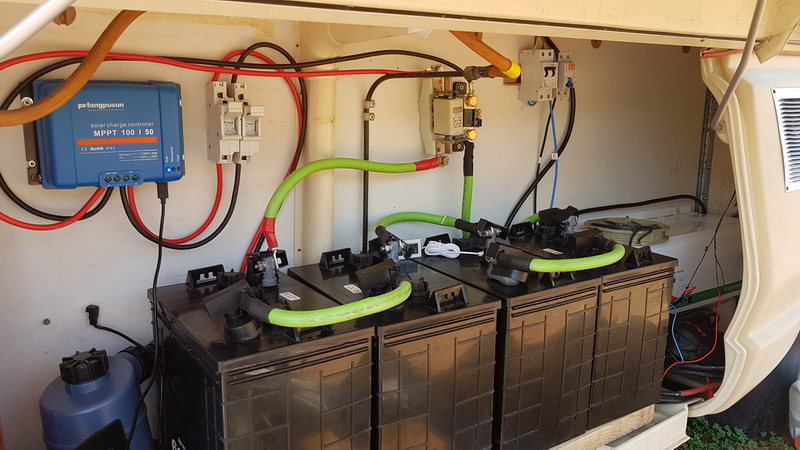

    Resulta que el inversor que tengo ahora Hace un zumbido del copón, como los transformadores antiguos.
    Además es de onda modificada. Y para colmo el único sitio donde lo puedo tener queda justo por el otro lado del cabecero de la cama de la caravana. Y ya para rizar el rizo no tiene mando remoto de on/off. Así que como con ese ruido no se puede dormir tengo que salir a apagarlo por la noche antes de dormir.
    El caso es que voy a comprar un inversor nuevo y ya aprovecho y lo pongo de onda pura.
    Por el sitio donde tiene que ir (Pongo una foto donde se ve el Xantrex que tengo ahora) tengo que poner uno del tipo de los que pueden ir tal cual apoyados en plano.
    Espaba pensando en pillarme este:
    [h=Xantrex prosine 24 Volt/1800W]1[/h]Pero me gustaría saber, si alguien lo tiene o lo ha visto en marcha, si hace algún ruido además del ventilador cuando se pone en marcha. Asumo que el ventilador hace ruido cuando arranca, pero me interesa que cuando el ventilador esté apagado sea una tumba.
    También estoy abierto a alguna otra recomendación de Inversor de alrededor de esa potencia.
    Lo únicos requisitos que busco son, silencioso cuando no funciona el ventilador y que tenga control remoto de on/off
    Alguna sugerencia?
    Aquí una foto donde se puede ver el Xantrex, es el único sitio que tengo para el inversor de momento y justo al otro lado de esa plancha de chapa está mi cabeza cuando duermo.

    Porque no un inversor que tenga cargador? El coste no es tan exagerado, y siempre podras llegar a un sitio y poner tus cosas en marcha pero con suministro electrico, y de paso....mantienes cargadas o cargas las baterias.
    O se me escapa algo?
    http://www.megasolar.es/fmventas-com...ER-2000-VA-24V
    Uno de estos me refiero aunque hay miles de marcas y modelos.
