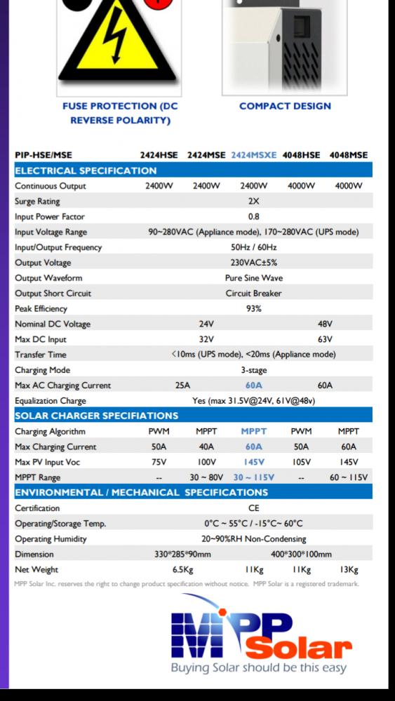

    El cobarde. El límite de tensión de entrada en el regulador son 145v, el rango óptimo según el manual es de 30v a 115v. Los paneles en cuestión son 60 células. Según la longitud de cable no es mala opción.
    Yo los he tenido en serie de dos pero cuando termine la estructura nueva pensaba consultar/te, eres el mas rápido respondiendo, pero eso es otra historia.

    El límite de tensión en el regulador son 145v, el rango óptimo según el manual es de 30v a 115v. Los paneles en cuestión son 60 células
    Tienes razón, javiti. Según el post inicial de cabema21, ha medido Vmp=80-85V para series de 3 placas ---> este valor no lo dan 3 placas de 72 células, pero sí lo dan 3 placas de 60 células

    Siendo así, retiro mi recomendación de subir al tejado y cambiar el cableado. No es necesario; el sistema funciona prácticamente igual de bien con strings de 3 placas seriadas que con strings de 2 placas seriadas

    No, no me equivoco, tengo uno igual. Equivale al pip 2424msxe.
    Duda inversor híbrido Axpert-screenshot_2017-09-21-14-29-32-621_com.google.android.apps.docs.jpg

    Las placas son de 60 celulas

    Ampliar a 48V es más complicado, sería prácticamente un sistema nuevo (baterías e híbrido a 48V)
    Reguladores en paralelo es entrar en terreno pantanoso y mas si son de diferentes "colores, sabores y aromas".
