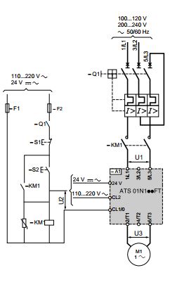

    2j_
    2j_ está desconectado Forero
    mar 2016
    Madrid-Almería
    449
    Predeterminado Re: bomba de agua caprari 2cv 1500w
    Kristopher está desconectado Forero
    jul 2017
    chipiona cadiz
    112
    Gracias por el aporte 2j. Pero con en el esquema es como si mirara un picasso echo por mi chiquillo jajajaja. Lo fácil que es poner entrada 230v (verde) salida 230v (azul) 380v (rojo).
    Referente al Abb también pone que vale a 230v pero salida trifasico al igual a este.

    Hay que fijarse en la esquina inferior derecha del diagrama de conexión anterior pero para que te quede más claro:
    Recorte de conexión del arrancador con entrada monofásica y salida monofásica
    Nombre:  arrancador suave conexión 2.jpg
Visitas: 1380
Tamaño: 14,2 KB
    Lo demás del diagrama completo son protecciones y control.
