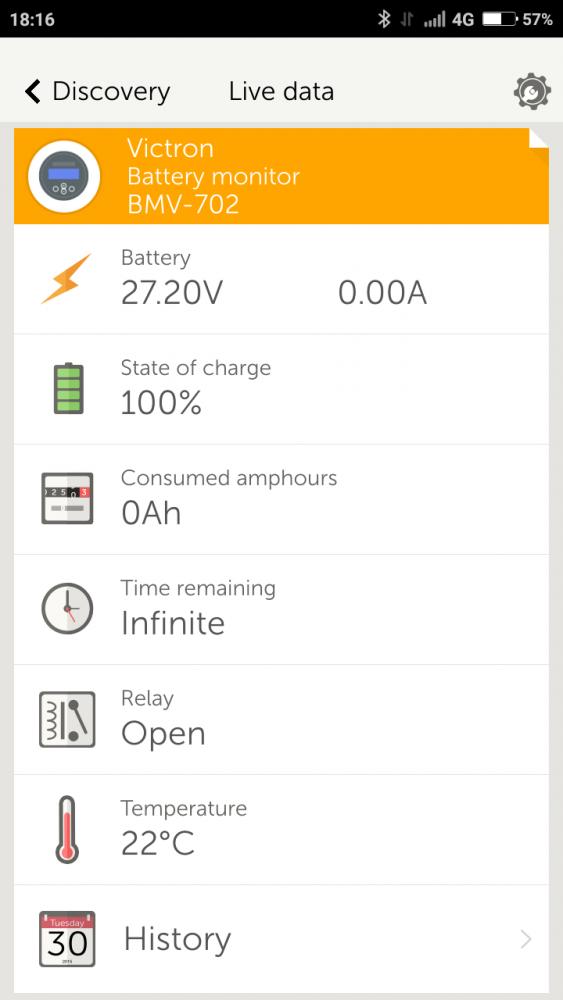

  5. #30
    javiti está desconectado Forero
    oct 2010
    La Rioja
    210
    Predeterminado Re: BMV-700 o Xantrex LinkPRO
    No creo que lo encuentres nuevo por menos de 50€, es lo que hay con las marcas punteras. De todos modos aunque está claro que barato no es, solo por la rapidez de visualizar todo y poder verlo desde donde sea que no esté a más de 10 o 15 metros ya se agradece.
    BMV-700 o Xantrex LinkPRO-screenshot_2017-08-31-18-16-14-001_com.victronenergy.victronconnect.jpg
