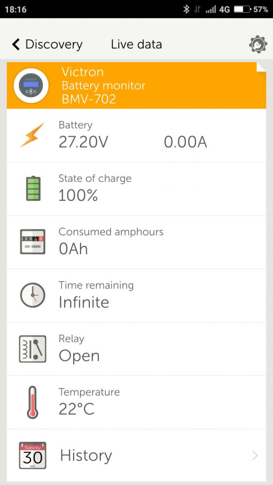

Buenas tardes, yo tengo el BMV-700 instalado, pero para conectarlo por bluetooth al móvil hace falta el VE.Direct Bluetooth Smart?
No es así?
Un saludo,
Rubén
Así es Rubén. Luego descargar la aplicación victron conect y listo.
Buenas, imagino que no habrá algún dispositivo compatible de otra marca, no?
Es que la verdad vale caro. Sabéis de algún sitio donde lo vendan más barato?
Rubén
No creo que lo encuentres nuevo por menos de 50€, es lo que hay con las marcas punteras. De todos modos aunque está claro que barato no es, solo por la rapidez de visualizar todo y poder verlo desde donde sea que no esté a más de 10 o 15 metros ya se agradece.
Archivo adjunto 16904
La pieza en su catalogo aparece como VE.Direct Bluetooth Smart dongle ASS030536010

Pues yo lo tengo configurado por tensión y soc . un saludohttps://uploads.tapatalk-cdn.com/201...51f0255049.jpg

Ok...veo que permite un unico rele con condiciones de SOC y voltaje de bateria
En mi caso queria "N" reles con "M" condiciones, y que ademas los reles se pudieran conmutar via wifi para poder instalarlos lejos de las baterias y con el plus de la capacidad de encenderse a un X% de potencia para aprovechar los excedentes
Este rele es conmutable via bluetooth en mi caso lo utilizo para pasar a red cuando se cumplen las condiciones de SOC o batería que están programadas. Así no tengo que estar pendiente de las baterías por si se quedan sin carga. Lo de del múltiple rele para aprovechar excedente está muy bien. pero no hay que pedir peras al olmo.Ya me gustaría tener un cacharro de esos.
