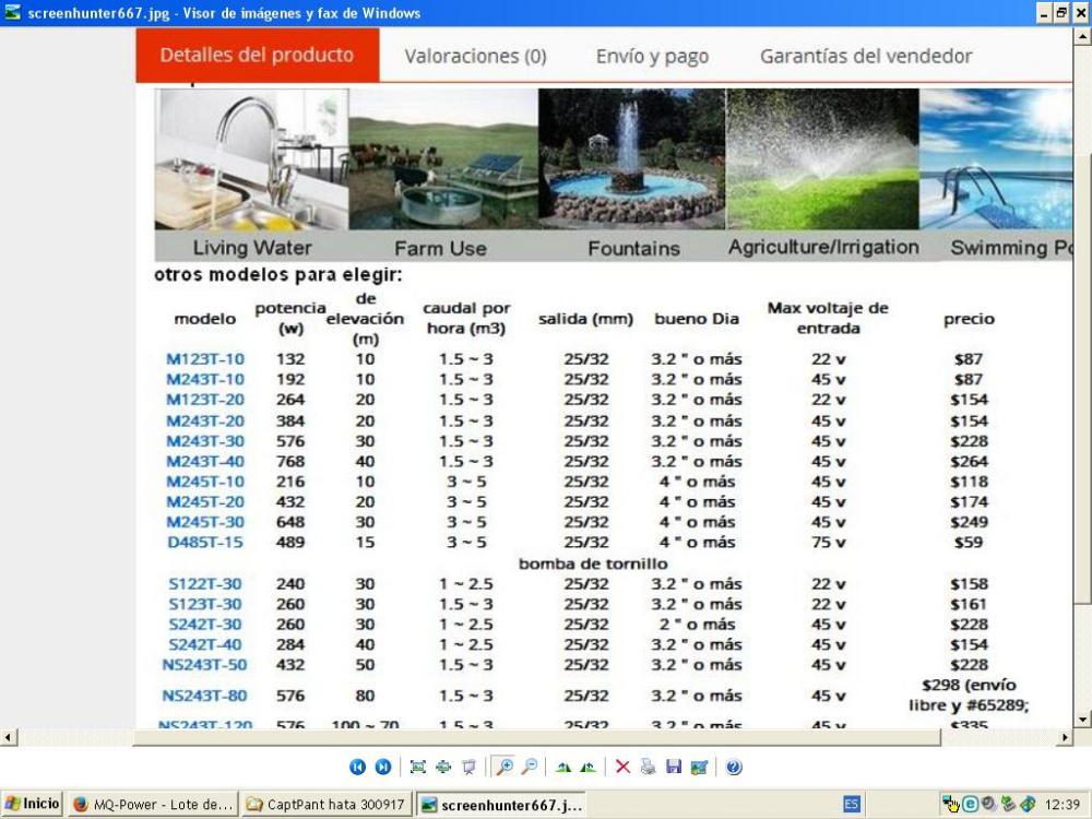

    Gabriel2018, el nivel de agua lo tengo a 6 mts (sondeo de 150mts). Ahora tengo una bomba "generica" monofasica de 1.100w puesta a 22mts de la superficie, es decir 16 mts por debajo del nivel del agua (porque segun especificaciones de la bomba no se puede sumergir mas de 15 mts), y la arranco con generador. Con cada arranque saco 300litros, en 3 o 5 minutos, y ya se queda sin agua a los 22mts, y en una hora recupera y ya puedo sacar otros 300litros.
    Necesito muy poca agua, mil litros a la semana en verano. Y queria dejarlo totalmente automatizado para que no me exija tener que ir cada X dias. Pero no me gustaría tener mas de 2 placas a la vista...

    mirate esta bomba que ya ha sido comentada en el foro te interesa una de no mucho caudal ,pocos watios, justo los necesarios para bombear algo mas que el caudal de reposicion del pozo con lo que conseguiras menos mejor precio y poco panel.
    https://es.aliexpress.com/store/prod...822063008.html
    añado una tabla de caracteristicas de este tipo de bombas.

    El poner 220vac no tiene sentido para lo que comentas de tu necesidad de sacar agua segun mi opinion
    Otro tema es que utices los 220vac para mas cosas , en mi caso para casi todo ya que estoy aislado (frigo, Tv, microondas, lavadora, etc)
    Sacar 1000 litros a la semana es muy poca necesidad luego con una unica placa te deberia valer
    Bombas para una aplicacion como la tuya hay de marcas de prestigio (shurflo,...) que son carillas y de otras marcas mas "chinas" como te comenta solflitos
    Mirate la experiencia de foreros de estas ultimas por si es buena y te vale
