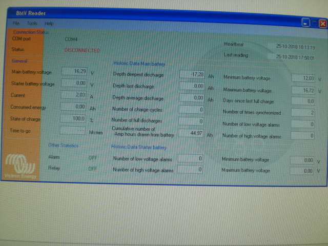

    Buenas tardes , pues al final me llego el bloque de 5 vasos NI CD que tenia perdido desde junio , al final se hallo el bloque en un garaje de mala muerte por un cierre y cambio de sede al final me ha llegado y ando contento con ello.
    Llegado el repartidor he visto que cargaba una caja de gran tamaño y me he temido lo peor digo seguro que había derramado el electro lito y a pesar de algo se había salido los tapones habían sido envueltos en cinta aislante y parece que ha aguantado bien esta en los niveles mas bien nivel alto.
    Le he puesto el tester y me da 6,43V cada vaso estaba entre 1,29-130v.
    Ahora mi pregunta ya que tengo que cambiar el bloque ese que me daba problemas por que se caía el voltaje como procedo con ello lo hago a primeras horas en la mañana que la tensión de las baterías estará en la nominal mas o menos los 1,20-123v o eso es irrelevante.
    Digo esto por que seguramente cuando haga el cambio de bloque 3 estarán a una tensión y el nuevo estará a otra , espero las respuestas de Briko y el_cobarde que de estas cosas saben tela.
    gracias

    Me alegro que por fin te llegaron estos vasos. Ahora, vas a poder "curar" este bloque "antiguo" por separado.
    Pienso que no tiene mucha importancia el momento que eliges para colocar el bloque nuevo.
    Pero si el bloque nuevo esta a 6,43v (1,29v/vaso en reposo), el mejor momento para hacer el intercambio, seria cuando tus bloques (en servicio), esten encima de 6,43v (o mas).
    Seria interesante , una vez colocados, de hacer una ecualizacion (dentro de lo que te permite el hibrido), y comprobar que los bloques sean parejos.
    Pienso que tendrian que emparejarse despues de unos dias de uso normal.
    Yo, como no tengo hibrido, puedo subir la tension de carga, y la tengo en 17v.(para 12v).
    No siempre, es obvio. (Solo cuando quiero darle caña a estos vasos Nicd)
    Tengo el BMV700 colocado, con el BMV Reader, y como puedes ver en la imagen, en la parte derecha, llego a unos maximos de mas de 16v.
    Lo ideal sería dejar TODOS los vasos en paralelo un buen rato, mucho rato.
    El problema es que la instalacion esta "en uso", y mientras se quedaria sin energia.

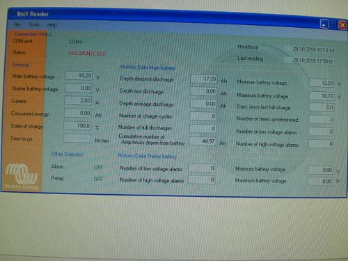

Nombre: CIMG2599.JPG
Visitas: 109
Tamaño: 140,4 KB
    Gracias ha sido una llamada interesante en la cual estoy aprendiendo mucho , voy hacer lo que hablamos en la mañana testeare el voltaje de los bloques y cuando este mas o menos al mismo voltaje que el nuevo hago el cambio y ya comentare como va la cosa , la verdad es que desde que tengo el BMV 700 estoy mucho mas tranquilo por que puedo ver con toda fiabilidad lo que sale y entra de las baterías y vamos como te he comentado mi consumo es ridículo y estabilizado entre 45-50Amp en la noche .

    Y otra cosa confirmo el BMV 700 es una basura , estos no dan datos fiables se basan en a capacidad que tu le pones , si la bateria esta mal ojo te quedaras sin luz.

    el BMV 700 estos no dan datos fiables se basan en a capacidad que tu le pones , si la bateria esta mal ojo te quedaras sin luz.
    Claro.
    Pero si has "curado" tus vasos nuevos, hasta que consigues "drenar" 150Ah a C5, este dato lo puedes emplear.
    (= 200Ah a C20).
    Sino, no.
