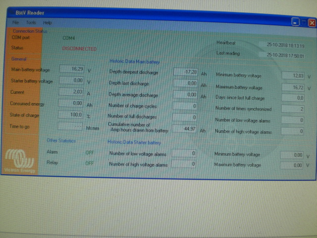

Yo, como no tengo hibrido, puedo subir la tension de carga, y la tengo en 17v.(para 12v).
No siempre, es obvio. (Solo cuando quiero darle caña a estos vasos Nicd)
Tengo el BMV700 colocado, con el BMV Reader, y como puedes ver en la imagen, en la parte derecha, llego a unos maximos de mas de 16v.
Archivo adjunto 19201
El problema es que la instalacion esta "en uso", y mientras se quedaria sin energia.
