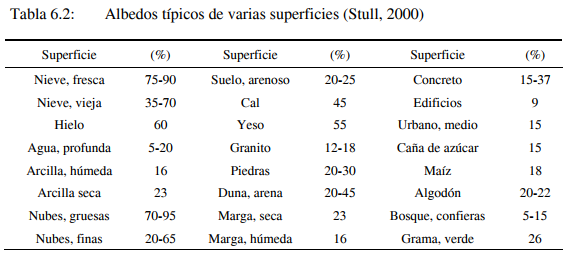

    Saludos a todos.
    Quiero empezar disulpandome si este tema ya se ha tratado en el foro, pero no he encontrado nada y me parece lo suficiente estraño y curioso para crear un tema.
    Os resumo un poco: Estoy realizando un proyecto en el que estoy diseñando una instalación fotovoltaica que estará situada en el mar (en una boya, plataforma flotante,...). Como es lógico estoy muy limitado en lo relativo al espacio.
    Me gustaría saber si hay una gran diferencia entre instalar los paneles con una inclinación de 30-35º o 90º. Por los datos y tablas que he consultado la eficiencia de los paneles se podría reducir un 40%. Eso sin contar que la plataforma estará girando, por lo que no todos los panales estarán orientados al sur (aunque al menos siempre habrá alguno).
    He estado buscando la reflexión del sol en el mar pero no he encontrado datos útiles. ¿La iluminación difusa debido a la reflexión en el mar podría compensar las perdidas por instalar los paneles a 90º? (He buscado ejemplos y en internet hay imagenes en las que los paneles están verticales).
    Me gustaría conocer vustras opiniones e ideas.

    Te paso datos de referencia de reflexión:
    En cuanto a la inclinación, habría que saber si vas a necesitar que produzca todo el año, o solo en algunos meses en concreto.

    La instalación funcionará todo el año y una vez instalados los paneles su inclinación no variaría.
    Aunque tendría un periodo de pruebas, una vez recogidos los primeros datos debería funcionar de forma continuada con el mínimo mantenimiento.

    Yo diria que la mejor inclinacion seria cero (horizontal). La boya gira...
    Lo mejor que puedes hacer es inspirarte de boyas especificas, por ejemplo buscando en internet. ZUNIBAL.
    Pinchas en productos, y encontraras boyas para atunes.
