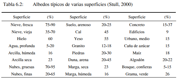

Os resumo un poco: Estoy realizando un proyecto en el que estoy diseñando una instalación fotovoltaica que estará situada en el mar (en una boya, plataforma flotante,...). Como es lógico estoy muy limitado en lo relativo al espacio.
Me gustaría saber si hay una gran diferencia entre instalar los paneles con una inclinación de 30-35º o 90º. Por los datos y tablas que he consultado la eficiencia de los paneles se podría reducir un 40%. Eso sin contar que la plataforma estará girando, por lo que no todos los panales estarán orientados al sur (aunque al menos siempre habrá alguno).
He estado buscando la reflexión del sol en el mar pero no he encontrado datos útiles. ¿La iluminación difusa debido a la reflexión en el mar podría compensar las perdidas por instalar los paneles a 90º? (He buscado ejemplos y en internet hay imagenes en las que los paneles están verticales).

Te paso datos de referencia de reflexión:
Archivo adjunto 16754
En cuanto a la inclinación, habría que saber si vas a necesitar que produzca todo el año, o solo en algunos meses en concreto.

Yo diria que la mejor inclinacion seria cero (horizontal). La boya gira...
