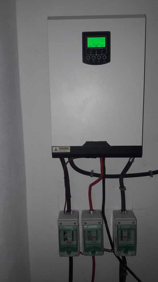

    despues de varios meses leyendo el foro me decidi a instalarme 4 paneles trina de 320 y un inversor voltronic , creo que de los nuevos
    vivo en cancun mexico y aqui solo tenian el de 110v
    al segundo dia de utilizarlo lo apague por la noche para no consumir las baterias y al dia siguiente por la mañana al encenderlo me encontre con un pitido constante y el error 09
    tras 2 semanas de espera me an enviado uno nuevo pero me da miedo de que vuelva a pasar lo mismo
    por el foro no encontre nadie con el error 09
    si alguien puede saber a que se debe
    muchas gracias

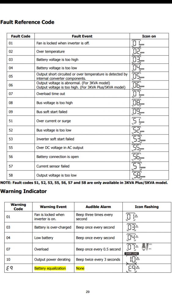

    Hola bienvenido Juan, el error 09 parece ser un fallo al arrancar, aquí te dejo una captura con los errores.
    Ayuda  Inversor Voltronic Axpert  3kva 24 110v mppt  Error 09-screenshot_2017-06-28-07-51-42-575_com.google.android.apps.docs.jpg
    Predeterminado Re: Ayuda Inversor Voltronic Axpert 3kva 24 110v mppt Error 09
    Como dice javiti, es un fallo de la electrónica al arrancar. Parece que has tenido mala suerte y el híbrido tenía un defecto. Por eso te lo han cambiado. Dices que el que tenías ha funcionado durante dos días, lo que indica que el cableado no tiene la culpa. El híbrido nuevo lo puedes conectar sin miedo, es muy poco probable que vuelva a salir el error 09
    Muchas gracias por la rapida respuesta
    en power forum he leido que podia salir ese error por no tener el cable de tierra en los paneles
    mi mala suerte no termino con el error 09
    hoy he ido a buscar a dhl el inversor nuevo y le an dado de ostias por el camino
    estaba golpeado de una esquina y traia hasta una bobina colgando por dentro
    a seguir esperando
