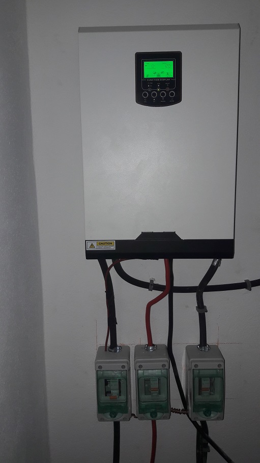

Buenas
despues de varios meses leyendo el foro me decidi a instalarme 4 paneles trina de 320 y un inversor voltronic , creo que de los nuevos
vivo en cancun mexico y aqui solo tenian el de 110v
al segundo dia de utilizarlo lo apague por la noche para no consumir las baterias y al dia siguiente por la mañana al encenderlo me encontre con un pitido constante y el error 09
tras 2 semanas de espera me an enviado uno nuevo pero me da miedo de que vuelva a pasar lo mismo
por el foro no encontre nadie con el error 09
si alguien puede saber a que se debe
muchas gracias

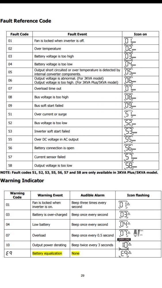

Hola bienvenido Juan, el error 09 parece ser un fallo al arrancar, aquí te dejo una captura con los errores.
Archivo adjunto 16661
Re: Ayuda Inversor Voltronic Axpert 3kva 24 110v mppt Error 09
Como dice javiti, es un fallo de la electrónica al arrancar. Parece que has tenido mala suerte y el híbrido tenía un defecto. Por eso te lo han cambiado. Dices que el que tenías ha funcionado durante dos días, lo que indica que el cableado no tiene la culpa. El híbrido nuevo lo puedes conectar sin miedo, es muy poco probable que vuelva a salir el error 09
