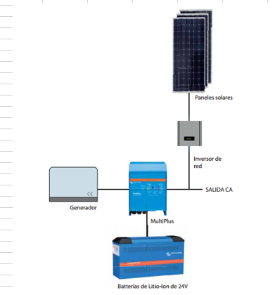

    Estimada comunidad:
    Que me recomiendan que utilice para una instalación similar al siguiente esquema.
    Nombre:  2.PNG
Visitas: 1801
Tamaño: 58,6 KB
    Este es un esquema que pueden encontrarlo en algún catálogo de la marca Victron. Se puede ver un inversor de red que gestiona la energía que generan los paneles solares, transforma la energía solar CC/CA para consumo directo y el sobrante lo almacena en las baterías.
    En la marca Victron solo hay este tipo de inversores en modelo BlueSolar Grid inverter 1500-5000W(catálogo del 2013, en el catálogo 2017 ya no aparece). Quisiera saber si hay algún elemento distinto que puede realizar lo mismo con mayor alcance de potencia (los de 5000W me quedan cortos) o si lo hay en alguna marca distinta ya que no sé si los siguen produciendo en Victron.
    Si tienen algún comentarios acerca de este tipo de instalación híbrida aislada será bienvenido.
    Gracias por sus comentarios.

    ¿Has descartado la posibilidad de poner dos inversores en paralelo?

    Se podría reemplazar un inversor de red BlueSolar Grid por un conjunto de regulador-inversor simples por separado?
    14.172
    Predeterminado Re: Almacenamiento de energía solar en baterías
    Un Multiplus no debería darte problemas con un Sunny Boy de SMA o alguno de Fronius (con este último hasta han preparado firmware conjunto)
