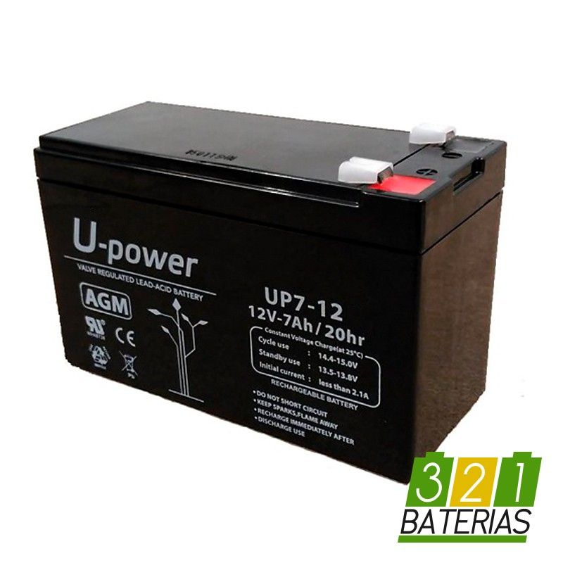

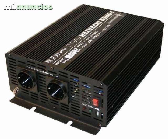

    Compre una bomba de 250W y al conectarla a un inversor de 2000W y éste a 1 batería AGM Monoblock de 7,2Ah y 2A:
    Fallo al conectar Bomba a Inversor-bat.jpgFallo al conectar Bomba a Inversor-inversor-corriente-24v-220v-2000w-4000w-99255298_1.jpg
    Esta arranco un segundo, al conectar en paralelo otra aguanta 2 segundos y asi sucesivamente hasta que le puse 7 baterias de estas (sobran en mi trabajo) y se mantuvo arrancado, sin embargo a muy baja potencia, lo cual es logico ya que 2A x 12V= 24W, 24W x 7= 168W y hasta 250W que necesita para funcionar (es curioso que arranque ya que se supone que deberia consumir el triple al arranque osea 750W).

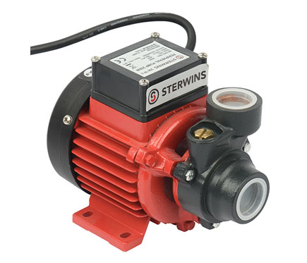

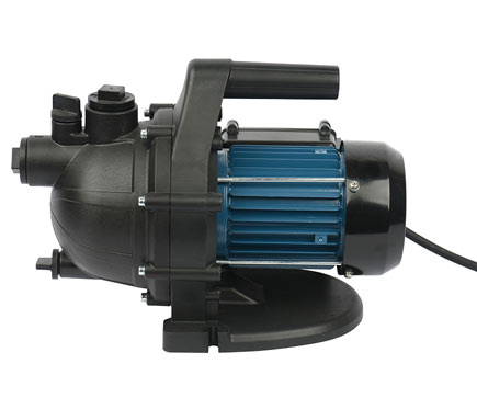

    Total que cambie en Leroy Merlin la bomba de 250W por una de 600W ya que pense que quizas seria mejor una bomba mas potente (solo costaba 5€ mas y tenÍia mucha mejor pinta que la de 250W) ya que trabajaria mas relajada y durante menos tiempo (250W-1500L/h y 600W-3000L/h) y el rendimiento es parecido, sin embargo al conectar una bateria de coche de 82Ah al inversor de 2000W (4000W de arranque) y a la bomba arranca durante unos 6 segundos y se para. Por lo que veo la bateri­a al ser de coche suelen tener 600A de maxima descarga (no he mirado mi bateria) osea que por la bateria no puede ser (600A x 12 = 7200W), el inversor tampoco deberia ser ya que va sobrado (quizas deberia medir la tension de salida o coger un inversor de onda sinusoidal en vez de onda modificada?)y la bomba es nueva.

    Nombre:  17882165_f1.jpg
Visitas: 2041
Tamaño: 32,0 KB(250W) Nombre:  2.jpg
Visitas: 1748
Tamaño: 21,5 KB(600W)

    Sospecho que el problema sea el inversor, que la bomba no funcione con la onda modificada que genera
