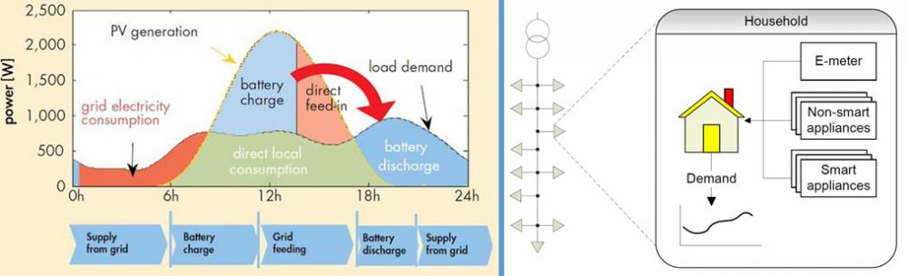

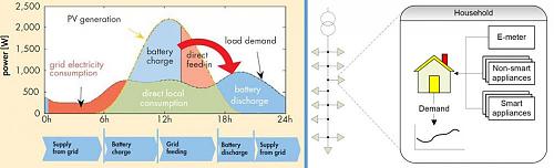

  12. #37
    tekkila1982 está desconectado Forero Junior
    mar 2017
    Predeterminado Re: Locura o no tanto. Instalación aislada PowerWall 2
    Mi primer mensaje!
    Soy un novato en estos temas ya que me ha picado el gusanillo hace poco, espero no decir ninguna barbaridad.
    Sobre la powerwall2 es dificil encontrar información y sorprende que cancelen la batería DC antes incluso de salir al mercado.
    Me llama la atención esta frase de sus especificaciones "Its rechargeable lithium-ion battery pack provides energy storage for solar self-consumption, load shifting and backup power."
    Entiendo que cuando dicen "load shifting" se refieren a la capacidad de gestionar la producción/consumo de manera que el uso de energía del grid se produce en horario de baja demanda (por la noche):
    ¿Como se hará la gestión entre la batería y el inversor solar para gestionar la carga/descarga de la batería y si hay conexión a la red el coger energía o verter energía de la red? No he visto nada al respecto, supongo que hay que esperar.
    Una duda, imagino que el powerwall2 se conecta directamente a una fuente alterna de 220v y no es necesario nada más al llevar integrado un inversor. Es decir si ahora mismo tuviera una powerwall aqui la conecto al enchufe de casa y se cargaría, eso es lo que prometen cuando dicen que lleva inversor integrado verdad?
