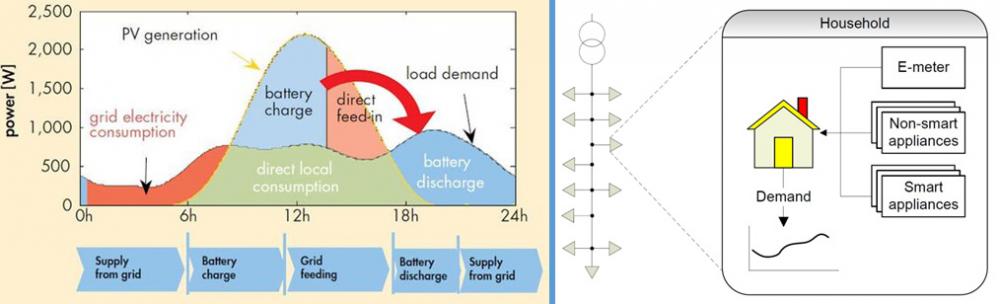

Sobre la powerwall2 es dificil encontrar información y sorprende que cancelen la batería DC antes incluso de salir al mercado.
Me llama la atención esta frase de sus especificaciones "Its rechargeable lithium-ion battery pack provides energy storage for solar self-consumption, load shifting and backup power."
Entiendo que cuando dicen "load shifting" se refieren a la capacidad de gestionar la producción/consumo de manera que el uso de energía del grid se produce en horario de baja demanda (por la noche):
Archivo adjunto 16326
¿Como se hará la gestión entre la batería y el inversor solar para gestionar la carga/descarga de la batería y si hay conexión a la red el coger energía o verter energía de la red? No he visto nada al respecto, supongo que hay que esperar.
