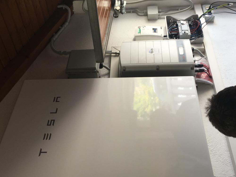

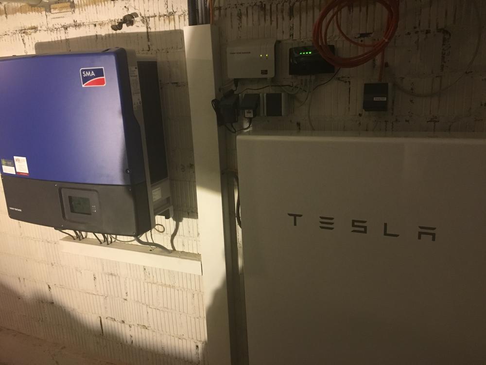

En Australia ya están instalando las powerwall 2, en nuestro querido país de pandereta al parecer no se esperan hasta el 2018.
En alemania e italia las han lanzado al mercado este mes de julio. En españa sale en septiembre.
5kw de carga/descarga, con inversor integrado (tipo sunny island) que se acopla en ac con cualquier inversor de red. 13,5 kwh de capacidad, a partir de 6500 euros según el margen que quiera llevarse el instalador.
Monofásica/ no se puede poner en paralelo (de momento). Incluye tarjeta sim gsm con conexión a internet gratis de por vida para monitorizar su funcionamiento y autoactualizarse.
