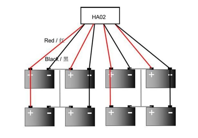

    Buenas noches. Tengo 4 baterías Trojan de 12 voltios y 249 ah. Tienen 6 meses. Acabo de comprar otras 4 para doblar la capacidad. Suponiendo que no tengan la misma carga, las debo de conectar tal cual o hay que hacerles algo aparte? Me refiero a alguna carga antes de conectarlas o algo así.

    Conectar baterias en paralelo no ha sido una buena idea, pero a lo hecho pecho.
    Te podria sugerir que a las primeras les hagas mañana una ecualizacion , les midas la tension final y las densidades, asi las puedes catalogar, para luego unirlas dos a dos las que tengan las cargas mas parecidas.
    A las nuevas les haces lo mismo, si no puedes, pues las conectas tambien entre ellas dos a dos, estas ya cogeran mas cargas que las primeras a los pocos dias.
    Empareja viejas con viejas y nuevas con nuevas, asi y todo los problemas de descargas entre ellas lo tienes asegurado.
    Luego si quieres hacerlo bien, mira este hilo:
    http://www.solarweb.net/forosolar/fo...-baterias.html
    Tambien deberias comprar un ecualizador/balanceador HA02 de baterias, te ayudara a evitar desequilibrios entre las nuevas/viejas.

    En cuanto al balanceador, ¿tendría que comprar dos?

    Si, necesitas dos HA02. Tienes 8 monoblock de 12V y quieres hacer dos bancos en paralelo, de 4 baterías seriadas cada banco. Cada HA02 puede balancear 4 baterías, a partir de 2.4V hasta 12V. Es decir, necesitas dos HA02
    No sería buena idea, hacer un banco con las 4 baterías nuevas, con un HA02, y otro banco con las viejas, con el otro HA02. Cada banco se balancearía a una tensión diferente y se ciclarían entre sí, igual que dos baterías en paralelo
    Lo que tienes que hacer, es seriar dos baterías nuevas y dos viejas en cada banco, con su balanceador. Entonces, los dos bancos se balancearían a una tensión (y estado de carga) similar. Si ves que hay mucha diferencia entre los bancos, puedes cambiar la monoblock de más tensión del banco "potente" con otra del banco menos "potente"

    Probaré primero a seriar dos buenas con dos malas y veré la posibilidad de comprar los balanceadores.

    De acuerdo. Que las viejas estén cargadas a tope (SOC 100%) y las nuevas un poco menos cargadas (SOC 80%). De esta forma se entenderán mejor entre sí ...

    Me he dado cuenta, que te basta un solo balanceador HA02 !
    Para conectar las 8 baterías en dos bancos de 48V en paralelo, puedes orientarte en la imagen. Allí se conectan en serie varios grupos de dos baterías en paralelo. Es decir, cada batería está conectada directamente a su colega en paralelo
    El ejemplo de la imagen son dos bancos independientes, cada banco con 4 baterías en serie-paralelo
    Para que sea un solo banco de 8 baterías en serie-paralelo, basta conectar los bornes libres del medio: El negativo de la izquierda con el positivo de la derecha ... y podrás balancear tus 8 baterías con un solo balanceador HA02 ...
    P.D.: Las parejas de baterías en paralelo conviene que sean todas una nueva con una vieja ...

    Es la primera vez que reflexiono sobre conectar un balanceador HA02 a un banco de baterías en serie-paralelo - y dudo ...
    Al conectar dos baterías de 12V en paralelo conseguimos una pareja a 12V, pero con el doble de capacidad
    Conectando 4 de estas parejas en serie, obtenemos un banco a 48V - y nos basta un solo HA02 para balancear
    Hasta aqui perfecto. Lo que no estoy seguro, es si no conviene que cada pareja sea de dos baterías iguales?
    O sea, parejas en paralelo de batería nueva con nueva y de batería vieja con vieja; las 4 parejas en serie
    La ventaja sería, que en las parejas hechas con baterías similares, el canibalismo por ciclarse mutuamente sería mínimo
    Y conectando las 4 parejas en serie, el HA02 se ocuparía de minimizar el canibalismo entre parejas
    Qué es mejor: 4 parejas formadas por (b.nueva+b.vieja) o 2 parejas (b.nueva+b.nueva) más 2 parejas (b.vieja+b.vieja) ?
    Que algún otro forero diga su opinión ...
