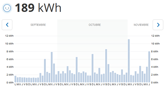

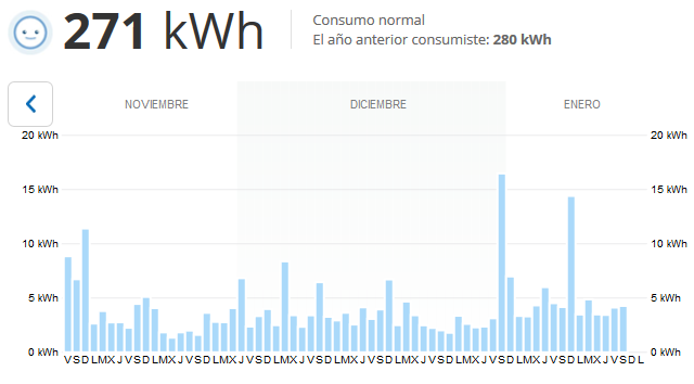

    Hola a todos,
    llevo un tiempo registrado para aprender un poco de fotovoltaica antes de dar el gran paso. En mi caso algo más grande puesto que irá junto con la construcción de una vivienda. Mi idea es hacerla aislada directamente y así "sufrago" buena parte del coste de la instalación con el robo de las eléctricas al realizar la acometida. Por el momento me distraigo intentando entender algo de lo que ponéis por aquí, puesto que nunca he sido muy amante de los voltios.
    Llevo ya un tiempo, mirando consumos de los electrodomésticos que tengo mediante un medidor de consumos, y así me he hecho un esquema de todos mis consumos, con una estimación de todo aquello que no va con enchufe. También he empezado a realizar estudio de uso prolongado de aquello que no tengo tan claro (TV o ordenador, por ejemplo). Más o menos todo termina cuadrando con la factura de la luz, que es el segundo paso, controlar el consumo cada dos meses y ver que la media tiene lógica con lo medido.
    Hoy he tenido una sorpresa puesto que Endesa (no se si otra también) después de tener el contador digital durante ya más de un año ha añadido a mi espacio personal los datos para ver el consumo diario del periodo de forma gráfica y además puedes descargar en excel el consumo horario de cada dia!! Sin duda esto de gran ayuda para poder afinar los números y ver que el dimensionado sea el correcto. Os dejo el consumo de los dos últimos periodos de muestra.
    Como aislarse con la ayuda de los datos de Endesa-set.pngComo aislarse con la ayuda de los datos de Endesa-dic.png
    Espero que lo encontréis interesante, yo estoy que no quepo en mi!

    Con esos consumos eléctricos es bastante viable mandar a tomar por (|) a la eléctrica.

    Pues si, además cuando supero los 10kWh es por uso de la secadora que no es ni de condensación (ya he mirado que es el doble!!)

    Hola Julio C.,
    Enhorabuena, unos consumos de envidia!
    Ahora vives en piso? Solo? Cocina de gas? Agua caliente también?
    A mucha gente, yo incluido, creo que el consumo medio que tienes es nuestro consumos en standby.

    Piso y solo. Además viajo bastante por trabajo, lo que al final se acaba viendo. Por ejemplo tenía "medido" un standby de 0,84kWh teniendo en cuenta consumo de la nevera en invierno y algo de standby, pero era algo optimista, el mínimo que he visto son 1,3kWh, la placa de inducción y el horno consumirá algo, la próxima vez que me vaya probaré bajando los térmicos dejando sólo la nevera a ver. Los 189kWh es mi mínimo histórico eh!! .
    No se si me puede servir mirar los consumos horarios para ver potencia necesaria. Como referencia ahora tengo 4,4kW y no me ha saltado nunca (bueno una vez merecidamente ). Tengo un poco de lío con las potencias de pico y el Amperaje del inversor que veo que suele ser limitante. También quiero hacerlo de manera que se pueda ampliar "fácilmente" aunque espero que el sobrecoste no se dispare.
    Respecto a lo de pasar a una casa hay un tema para mí muy importante y es el aislamiento de la misma. La idea es construir una casa con estándard Passivhaus (o etiquetaje A+), que se mueve en unas necesidades térmicas de calefacción de unos 15kWh/m2año. Este dato es muy relativo, puesto que hay que adaptar el aislamiento a la zona donde se construya la casa, pero teniendo en cuenta la dimensión de la vivienda, pretendo aportar algo de calor extra a parte del solar con una bomba de calor. También he estado siguiendo el hilo del Carlotron para derivar los excedentes a esta bomba de calor y para el agua caliente.
