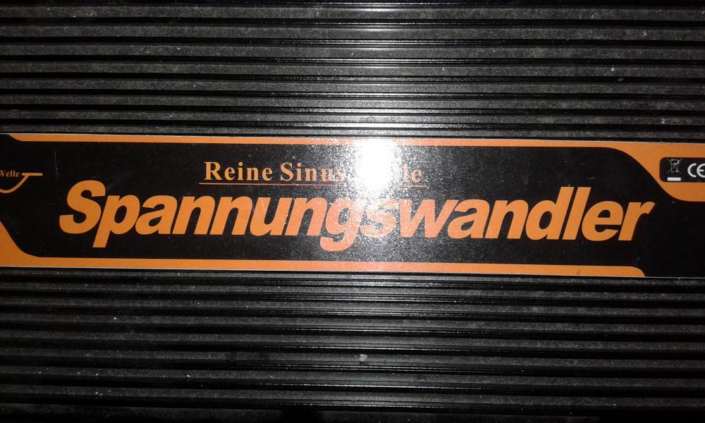

    Es una instalación de 24V con un inversor "chinoaleman" de 2500W, un Spanungnosequé de esos de eBay.
    Yo llevo un año ya con uno igual pero de 12v. Se supone 2500nominal 5000pico y ninguna queja.El exceso de calibre del cable, ¿Es malo?-20170220_203920.jpg
