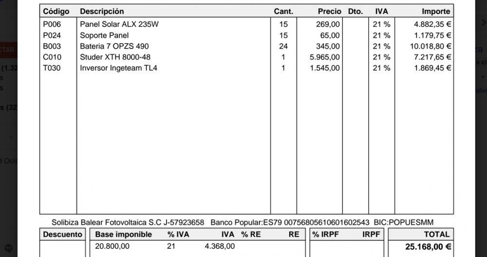

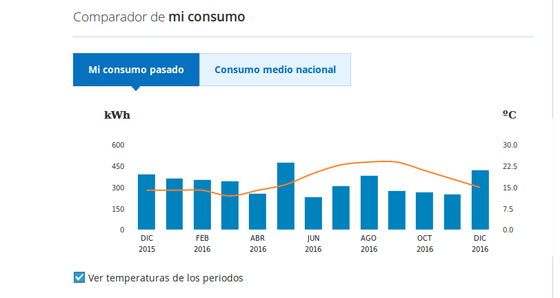

    Hola gentes! Cómo estamos. Hará cosa de 1 año me hice hacer un "porsupuesto" de una instalación para una casa en Ibiza. En aquel entonces, vi el precio y pasé del tema por que se me escapaba bastante, pero viendo como están las cosas de la luz, estoy pensando en volver a retomar el tema de la fotovoltáica.
    Es una casa pequeña unos 80m2 con mucho sol situada hacia el sur y todo despejado. Tenemos aire acondicionado que se usa bastante poco, una bomba para dar presión al agua, lavadora bajo consumo (lavado cada 2 días), secadora bajo consumo ( cada 2 días después de la lavadora), microondas, lavavajillas y el motor de la piscina 4 horas día si, día no. A parte de esto, televisión LCD, ordenadores portátiles, bombillas bajo consumo etc.. eso si, la cocina es a gas pero el horno a electricidad.
    Os acompaño el presupuesto que me hizo una instaladora en Ibiza y un resumen del consumo que he tenido en el año pasado a ver que os parece.
    Admito opiniones y consejos.

    Pues a falta de que los que saben más te aconsejen lo que si te puedo decir que ahora encuentras placas de 250w por unos 200€ IVA incluido y que el soporte te lo haría cualquier herrero por la mitad de ese precio.
    Supongo que también te aconsejarán que te vayas olvidando de la secadora y el horno eléctricos a no ser que estes dispuesto a que la instalación te cueste el doble sólo por esos dos electrodomésticos.

    Tu consumo parece ser de 10-15kWh/día. En semiaislada necesitas 3kWp en placa, mejor 4 kWp
    Solo para dar una idea y sin entrar en detalles, una instalación FV de 3kWp te puede costar 8000 euros en "do it yourself" y <15000 euros, si te la hace un instalador medio decente. En las islas suelen pedir un ojo de la cara ...

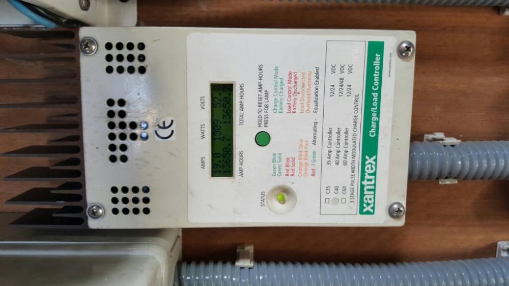

    Y a ñado otra consulta. Ahora mismo vivo de alquiler en una casa con placas ( por eso tanto interés con el tema ) en la foto que adjunto, donde pone volts, es lo mismo que el famoso SOC? Hay días que lo he visto a 46,4..y me entran paranoias de si el automático del generador no va bien

    No contestaré a todas tus preguntas; busca y lee un poco en el foro ...
    Pero te daré unos precios aproximados (IVA incluido), basándome en el presupuesto que te hicieron. Se trata de componentes de calidad, pero especialmente el Studer XTH es extremamente caro ...
    - 16 placas con 60 células, de 240Wp (3840Wp en total) . . . . . . . . . . . 3200 euros
    - Batería de 48V: 24 vasos estacionarios de 500Ah C10 . . . . . . . . . . . . 4500 euros
    - Regulador MPPT de 80A 48V (por ejemplo, Outback) . . . . . . . . . . . . . 800 euros
    - Inversor de onda pura, de 4000W 48V (por ejemplo, Victron). . . . . . . . 1800 euros
    - Material de montaje, cableado, protección etc. . . . . . . . . . . . . . . . . . 1500 euros
    Total unos 12.000 euros, más la mano de obra. Te he puesto componentes de marca renombrada, con componentes más baratos (chinos) saldrían los 8.000 euros que puse en mi post anterior

    Studer es muy caro pero es lo mejor, veo poca bateria y poca placa para esos consumos, no aguantara un par de dias malos.

    Creia haber entendido que se aislaria mas adelante y si es asi tendria que ampliar baterias y ya sabemos lo que pasa cuando se juntan nuevas y viejas, de ahi mi comentario.

    Para semiaislada lo que pondría son baterías de litio. Por ejemplo una LG RESU10 (6000 ciclos con 90% de descarga) con un Sunny Island 6.0H (compatible con el BMS de la batería de LG) y un Sunny Boy 3600 TL-21 (para poner unos 3600 - 4000 Wp de placa para empezar). En total se te quedaría más o menos en la mitad del presupuesto que te pasaron en su día.
    Desde luego, para semiaislada la batería de litio trae mucha ventaja, es mucho más compacta y ligera, eficiente, no requiere mantenimiento, da más de 4 veces los ciclos que una OPzS, se puede cargar/descargar a mayor ritmo, no hay problemas en que se tire semanas sin carga completa, etc.
    Para aislada total (varios días de autonomía) de momento no queda otra que recurrir al plomo-ácido.

    Sin entrar en más detalles lo que me chirría es como mezclan un studer con un Ingeteam de conexión a red, no es una solución acertada.
    El precio pues como todo depende. Yo sin tener experiencia no me haría yo mismo la instalación teniendo en cuenta tema de legalizaciones, memoria técnica etc. Lo mejor es pedir un presupuesto hoy.
    Busca alguien con experiencia y OJO que legalice las
    Cosas que hay mucho pirata suelto. Suerte
