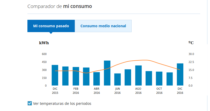

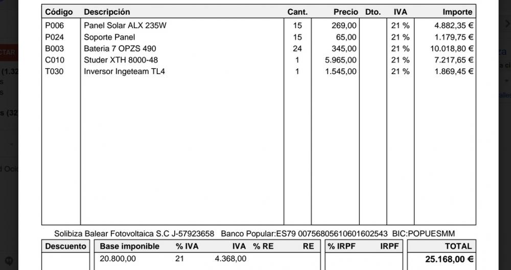

Hola gentes! Cómo estamos. Hará cosa de 1 año me hice hacer un "porsupuesto" de una instalación para una casa en Ibiza. En aquel entonces, vi el precio y pasé del tema por que se me escapaba bastante, pero viendo como están las cosas de la luz, estoy pensando en volver a retomar el tema de la fotovoltáica.
Es una casa pequeña unos 80m2 con mucho sol situada hacia el sur y todo despejado. Tenemos aire acondicionado que se usa bastante poco, una bomba para dar presión al agua, lavadora bajo consumo (lavado cada 2 días), secadora bajo consumo ( cada 2 días después de la lavadora), microondas, lavavajillas y el motor de la piscina 4 horas día si, día no. A parte de esto, televisión LCD, ordenadores portátiles, bombillas bajo consumo etc.. eso si, la cocina es a gas pero el horno a electricidad.
Os acompaño el presupuesto que me hizo una instaladora en Ibiza y un resumen del consumo que he tenido en el año pasado a ver que os parece.
Admito opiniones y consejos.
