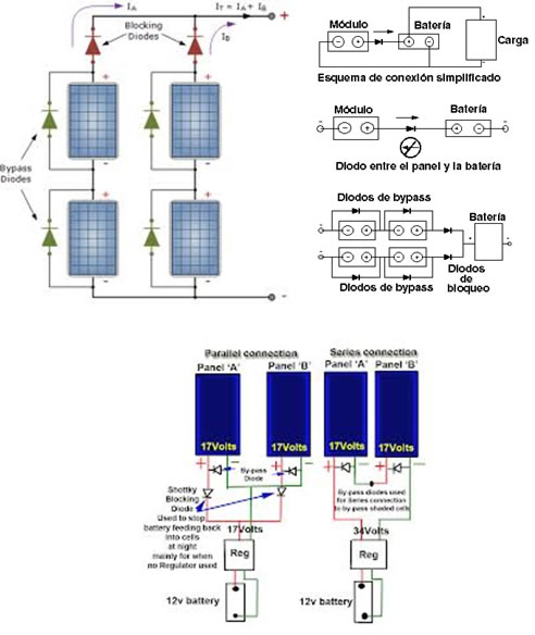

    Veréis, me he hecho con unas placas con las características de la foto y veo que no llevan diodo.
    Es necesario o conveniente ponerlo o no lo necesitan?
    De ponerlo qué tipo de diodos y como se conectarian?

    Depende de donde vayas a poner las placas. Si crees que vas a tener sombras parciales (que te cubran únicamente partes de la instalación) entonces si que conviene poner diodos.

    En este caso, tal como lo describes, puedes instalar las placas sin diodos. Como vas a poner un regulador, éste evitará intensidad de retorno (de batería a placas), cuando no haga sol (de noche)
    El regulador ... creo que buscaré un MPPT baratito (a no ser que me recomendéis un PWM porque no valga la pena) ...
    Te basta regulador PWM! Las placas tienen Vmp=9V; dos de ellas en serie tienen Vmp=18V, ideal para PWM con batería de 12V

    Pues necesarios, no deberían ser los diodos si no va a haber sombras.
    Aunque para el nivel de corriente que vas a tener, supongo que los diodos no te saldrían caros, y con eso te curas en salud para el caso en el que se te estropeara un panel.
    ¿Cuantos paneles vas a poner, y cómo vas a repartirlos (nº serie / paralelo)?

    En principio había pensado poner dos strings en paralelo de dos placas en serie cada uno.

    Por eso lo digo. Tengo conectores MC4 y cable de sobra así que soldaré al cajetín cable de 6mm y en el extremo les pondré conectores mc4 y ya que me pongo pues les meto diodo que no me cuesta nada.
    El tema es... Que diodos y como los conecto si me decido a ponerlos?

    El esquema de conexión sería el siguiente:
    Si te fijas en el dibujo de arriba a la izquierda, como bien ha dicho el_cobarde los diodos de bloqueo (blocking diodes) no te hacen falta ya que el regulador cumple esa función.
    Siempre está la posibilidad de que en un momento dado una de las dos ramas se estropee y empiece a absorber la potencia de la otra. Pero dado que tu sistema es de baja potencia y a 12V creo que a la larga tendrías mas perdidas por la disipación de los diodos que por esa posibilidad de fallo.
    Los que puedes poner son los diodos bypass que van del terminal negativo al positivo de cada panel.

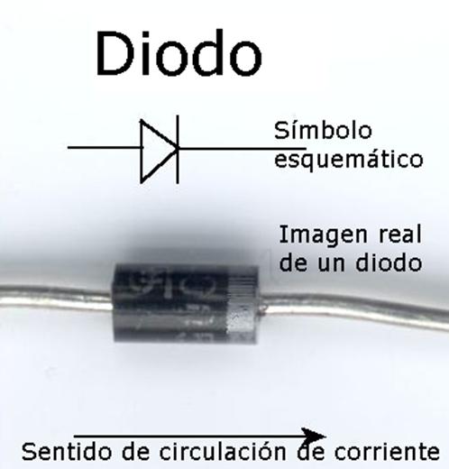

    El diodo cilíndrico lleva una banda blanca, gris o plateada en uno de los lados, ese lado es el que se conecta al positivo del panel:

    Lo del ánodo y el cátodo lo tengo claro. Aunque fue en el siglo pasado tengo la FP de electrónica, por eso no hay problema.

    Ya que me pongo a soldar le meteré los diodos de bypass que nunca se sabe.
    Le pondré diodos de 10A/40V que imagino que será suficiente para esas placas.

    Buenos días, disculpad por reflotar el hilo... estaba yo buscando un tema de diodos de bloqueo... ¿a día de hoy es recomendable poner uno a final de cada string?
    En mi caso tengo 2 string de 3 paneles en serie y en una de las series tengo sombras... me han dado entender que seria conveniente poner diodos para que no se canibalicen... però no me queda nada claro ni veo la lógica porque cada panel ya trae los suyos ¿no?
    Pondría un par de esos de mc4 desarmables y poner uno de menor voltaje por el tema de disipación
