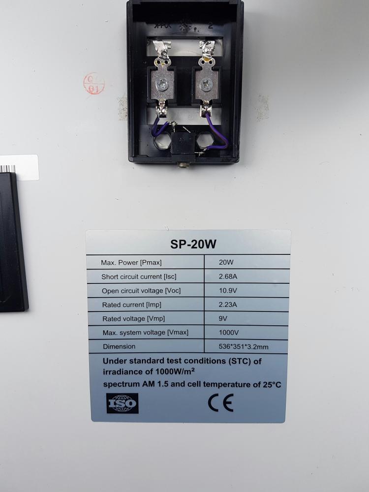

Veréis, me he hecho con unas placas con las características de la foto y veo que no llevan diodo.
Es necesario o conveniente ponerlo o no lo necesitan?
De ponerlo qué tipo de diodos y como se conectarian?
Gracias Archivo adjunto 16078

En principio las placas irán en el tejado de una caseta de riego y junto con una batería de SAI de 25Ah van a alimentar el programador del riego por goteo (A 12V). El regulador aún no lo tengo decidido aunque creo que buscaré un MPPT baratito (a no ser que me recomendéis un PWM porque no valga la pena) porque en un futuro esa "mini instalación" pretendo que alimente también la motorización de la puerta de acceso al terreno (Eso a más largo plazo y poniéndole una batería más decente.).
La caseta no tiene ninguna sombra y desde que sale el sol hasta que se oculta le da de lleno. La únicas sombras, en todo caso, son cuando empieza a salir el sol y cuando se esconde que, lógicamente no les da a toda la superficie de golpe.
En este caso, tal como lo describes, puedes instalar las placas sin diodos. Como vas a poner un regulador, éste evitará intensidad de retorno (de batería a placas), cuando no haga sol (de noche)
Te basta regulador PWM! Las placas tienen Vmp=9V; dos de ellas en serie tienen Vmp=18V, ideal para PWM con batería de 12V
Pues necesarios, no deberían ser los diodos si no va a haber sombras.
Aunque para el nivel de corriente que vas a tener, supongo que los diodos no te saldrían caros, y con eso te curas en salud para el caso en el que se te estropeara un panel.
¿Cuantos paneles vas a poner, y cómo vas a repartirlos (nº serie / paralelo)?
En principio había pensado poner dos strings en paralelo de dos placas en serie cada uno.
Lo cierto es que no me costaría nada soldarlos dentro de la cajita negra esa que llevan, porque de todas formas estaba pensando en soldarle un cable algo mejor y anular el conector que traen.
No me gusta el sistema que lleva, una especie de jack de 3.5" del estilo al que llevan los auriculares de audio.
Supongo que si vienen así es porque es suficiente pero lo veo bastante enclenque, la verdad.
Por eso lo digo. Tengo conectores MC4 y cable de sobra así que soldaré al cajetín cable de 6mm y en el extremo les pondré conectores mc4 y ya que me pongo pues les meto diodo que no me cuesta nada.
El tema es... Que diodos y como los conecto si me decido a ponerlos?

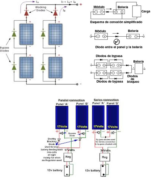

El esquema de conexión sería el siguiente:
Archivo adjunto 16085
Si te fijas en el dibujo de arriba a la izquierda, como bien ha dicho el_cobarde los diodos de bloqueo (blocking diodes) no te hacen falta ya que el regulador cumple esa función.
Siempre está la posibilidad de que en un momento dado una de las dos ramas se estropee y empiece a absorber la potencia de la otra. Pero dado que tu sistema es de baja potencia y a 12V creo que a la larga tendrías mas perdidas por la disipación de los diodos que por esa posibilidad de fallo.
Los que puedes poner son los diodos bypass que van del terminal negativo al positivo de cada panel.

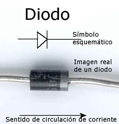

El diodo cilíndrico lleva una banda blanca, gris o plateada en uno de los lados, ese lado es el que se conecta al positivo del panel:
Archivo adjunto 16086
En cuanto a cual elegir, en eso no puedo ayudarte mucho. Pero espero que esto te sirva :leer::

Vale gracias.
Lo del ánodo y el cátodo lo tengo claro. Aunque fue en el siglo pasado tengo la FP de electrónica, por eso no hay problema.
Además trabajo mucho con corriente continua, aunque no solar.
Ya que me pongo a soldar le meteré los diodos de bypass que nunca se sabe.
Le pondré diodos de 10A/40V que imagino que será suficiente para esas placas.
