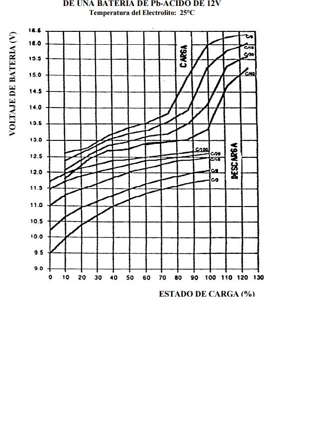

    Dije que había recuperado la monoblock con la celda "mala", gracias a ecualización prolongada de toda la monoblock (las 3 celdas en serie). Efectivamente, la celda mala subió a su densidad nominal de 1.28g/ml, pero las otras dos celdas habrán sufrido bastante, recibiendo la mayor parte de la carga. Es posible que el remedio sea peor que la enfermedad. No voy a repetir mucho esta "cura", para no asesinar a las dos celdas buenas
    Lección aprendida: No volveré a comprar monoblocks; mi próxima batería serán vasos individuales!
    Dejando de lado (por el momento) la discusión y concentrándome en lo que observo, me he dado cuenta de un fenómeno interesante, que no consigo entender bien:
    La celda "mala" está con la densidad 1.28g/ml. Acabo de comprobar que con 20A de carga y con el SOC 80%, la monoblock "mala" está a la misma tensión que las otras, a 6.80V. Pero cuando el regulador entra en absorción a 7.40V por monoblock (en teoría), la "mala" está a 7.20V y las buenas a 7.43V. Y en ecualización (a 7.80V por monoblock) peor: La "mala" a 7.40V y las buenas a 7.85V
    Evidentemente, la celda "mala" no se comporta según el diagrama que puso Gabriel 2015 (lo cuelgo otra vez más abajo). Con el SOC <80% y poca intensidad de carga tiene la misma Ri que las otras celdas, pero en ecualización (SOC > 95%), cuando la Ri de las otras celdas sube mucho, la Ri de la "mala" sube mucho menos
    Posiblemente esto siempre ha sido el caso y yo no me había dado cuenta (lo que decía briko)
    Lo que creo entender, es que este comportamiento es la causa de que la celda "mala", con el tiempo, vaya bajando de densidad con cada ciclo de carga/descarga y ya no aporte capacidad al banco
    Bueno, voy a esperar un tiempo, controlando la densidad. Si la celda "mala" vuelve a enfermar (lo que supongo), ya no repetiré la ecualización prolongada. Pienso eliminar esta celda y sustituirla por el "vaso Trojan" procedente de mi última operación y que tengo en reserva. De esta forma tendré un banco de baterías en buenas condiciones, que gracias a los balanceadores HA02 que puse, espero que ya no se desequilibre

    Estudiando un poco más a fondo la gráfica, me he dado cuenta de algo interesante:
    - Para una batería de 12V, la tensión de absorción es de unos 14.7V, aproximadamente
    - Cargando con C5 (40A para batería de 200Ah) se llega a 14.7V con el SOC 85%
    - Cargando con C10 (20A para batería de 200Ah) se llega a 14.7V con el SOC 95%
    - Cargando con C20 (10A para batería de 200Ah) se llega a 14.7V con el SOC 105%
    - Cargando con C40 (5A para batería de 200Ah) se llega a 14.7V con el SOC 113%
    Se ve claramente que la batería agradece la carga a intensidad baja (C40, 5A para 200Ah)
    Si limitaría la intensidad de carga a 5A, la celda "mala" llegaría al mismo SOC que las otras celdas, porque al llegar al SOC 100%, todavía no ha subido la Ri de las celdas ...
    Como me he aficionado a esta gráfica (me parece extremamente informativa), he hecho unas medidas con mi batería
    - Cargando, he podido medir entre el SOC 70% y 95% y con intensidad de carga entre 5A (C40) y 20A (C10)
    - Descargando, entre el SOC 95% y 85%, con intensidad entre 5A (C40) y 25A (C8)
    Resultados:
    - En carga, mis valores coinciden perfectamente con las curvas de la gráfica
    - En descarga, mis Trojan tienen la tensión algo más alta que en la gráfica, p.e. 12.6V en vez de 12.3V
    Estoy contento con estos resultados ...
    Edito:
    Otro detalle importante que se puede extraer de la gráfica:
    - Descargando, para el SOC entre 50% y 100%, el valor de la Ri es de unos 15 mOhm
    - Cargando, con el SOC 100%, la Ri es de unos 60 mOhm
    Última edición por el_cobarde; 15/02/2017 a las 14:04 Razón: Más información

    Según entiendo, un vaso (parcialmente) sulfatado tiene la superficie activa de las placas reducida, debido a cristales de sulfato incrustados. No sé lo que dice el modelo del link, pero yo creo que este vaso tendrá una Ri mayor, comparado con "no sulfatado"
    Aparentemente, esto contradice mi observación, de que el vaso (parcialmente) sulfatado está a una tensión menor que otros vasos iguales, pero sanos, conectados en serie
    La paradoja se explica, sabiendo que el vaso sulfatado siempre estará a un SOC individual inferior a los otros vasos. Una señal fiable del SOC individual es la densidad, que es (mucho) menor en el vaso sulfatado que en los sanos
    Con el SOC, también aumenta Ri (mirar la gráfica de los post #46 y #52). Este efecto domina!
    Resultado:
    El vaso sulfatado tiene una Ri menor que sus compañeros sanos en serie, especialmente cuando el SOC es alto ...
    Con una intensidad de carga de 20A, al SOC 100%, para que haya una diferencia de tensión de 0.4V entre vasos, la diferencia en Ri tiene que ser de 20mOhm. Con 10A, la diferencia en Ri debería ser de 40mOhm
    Esto fácilmente puede ser el caso, viendo los valores de Ri extraídos de la gráfica ...

    De momento, doy por entendido (para mí) mis observaciones. Intento resumir:
    - La Ri de un vaso/celda aumenta con el SOC; especialmente en carga, con el SOC >90% (ver gráfica de los posts anteriores)
    - Los vasos/celdas salen de fábrica con una Ri ligeramente distinta
    - Con el SOC bajo, hay poca diferencia de tensión entre vasos/celdas, pero con el SOC alto aumenta, sobre todo en carga
    - Un vaso/celda con la Ri "demasiado" pequeña nunca llega a la tensión de absorción, y menos de ecualización
    - Este vaso/celda nunca llega al SOC 100%, por lo que su Ri disminuye aún más ---> empieza a sulfatarse
    - La sulfatación aumenta la Ri, pero el SOC bajo la reduce; el efecto del SOC gana y la sulfatación va a más
    - Síntoma de todo esto: La densidad de este vaso/celda es baja y con cada ciclo va bajando más
    - Si no se hace nada, el vaso/celda muere sulfatado - RIP
    - Con una ecualización individual prolongada se puede recuperar (de-sulfatar) el vaso/celda y la densidad sube a valores "normales" ...
    - ... pero la Ri pequeña innata no se "arregla" y el proceso se repite ...
    - La ecualización individual es difícil en una celda de monoblock, por eso son recomendables vasos individuales

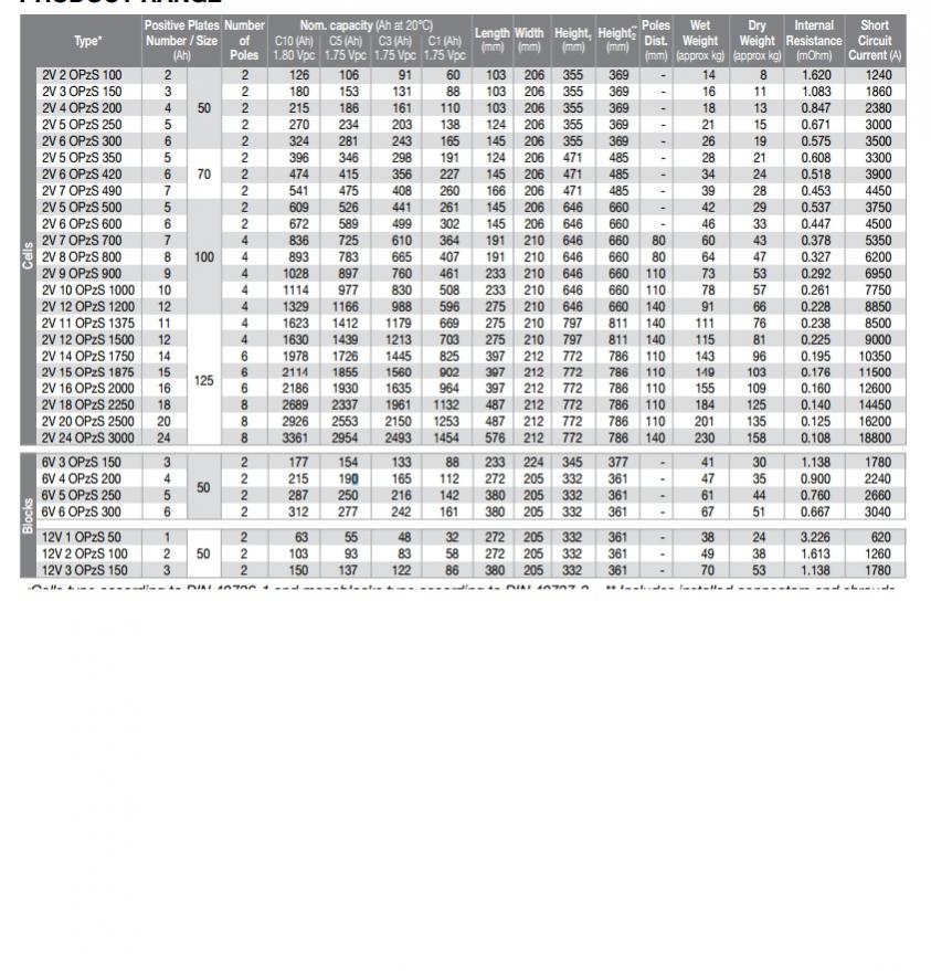

    Por curiosidad, no se si ya lo habrás visto, te paso una tabla con varios vasos y sus resistencias internas.
    Información muy interesante para mí; no conocía esta tabla. Gracias, Gabriel
    Según la tabla, un vaso 4 OPzS 200 con 215Ah C10 (como la T105) tiene Ri<1mOhm - y una de mis celdas tiene Ri=2.7mOhm ...
    Bueno, el vaso 4 OPzS 200 pesa 18kg y una celda de la T105 solo 9kg; la Trojan tiene menos plomo y menos electrolito. Además, mis baterías ya no son nuevas. Esto puede ser la causa de la diferencia en Ri
    Me puedes explicar un detalle de la tabla que no entiendo bien (la Ri de los "blocks"), por favor:
    El bloque 12V 2 OPzS 100, por ejemplo, tiene Ri=1.613mOhm, mientras un solo vaso 2 OPzS 100 tiene Ri=1.620mOhm ...
    Un bloque de 12V son 6 celdas en serie - solo me lo puedo explicar, si la Ri en la tabla se refiere a una sola celda del bloque
    La Isc también lo indica: 1260A para el bloque y 1240A para el vaso. Se deduce que la Ri del bloque es 12V/1260A = 9.5mOhm. Si calculamos la Ri para 6 vasos en serie, es 6*1.620mOhm = 9.7mOhm - esto sí cuadra
