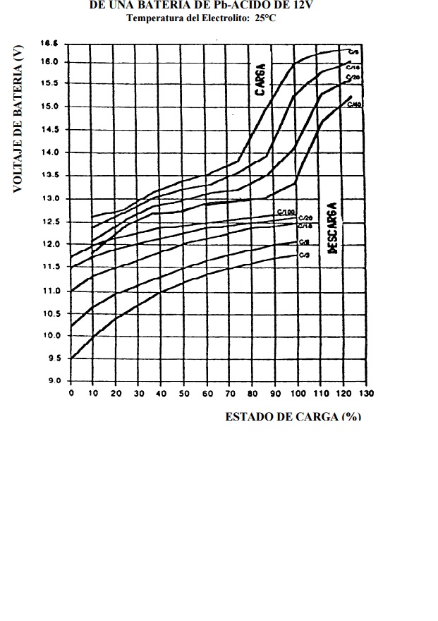

    Aquí tenemos unas curvas que ilustran bastante bien el tema de la resistencia interna:

    Realmente, lo que ilustran las curvas, es como cambia la tensión de la celda durante la carga y descarga con varias intensidades. La Ri es un modelo que explica -con ciertas restricciones- este comportamiento
    Creo que el modelo de la Ri no sirve para deducir "a que tensión están las placas de una celda", imaginándose una Ri en serie con las placas, con la correspondiente caída de tensión en la Ri (lo que hace briko en su post #34)
    Si fuera así, las placas de todas las celdas siempre estarían a la misma tensión; no importaría la tensión en los bornes

    Claro, en cada punto de la curva, la Ri es la pendiente de la tangente.
