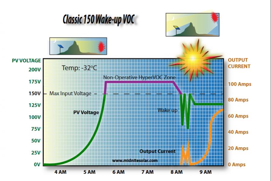

    El Midnite Classic 150, admite "sin problemas" los 150V + la tensión de la bateria. 3 módulos de 72 células en serie los admitiría sin problema ya que es mi caso y no he tenido problemas con los dos Classic 150 que tengo. Salvo que la temperatura baje a -30ºC nunca llegará a los 150v de corte y si lo hace el Classic se desconecta hasta que alcanza de nuevo el umbral. Los amorfos si son de 46V, están en el límite de los -30ºC para llegar a HyperVoc en un Classic 150, en el 200 ya no tienen problemas.
    Podeis hacer los cálculos aquí: MidNite Solar - Classic Sizing Tool.
    Por si no sabeis que es el HyperVOC en los Midnite --> http://www.midnitesolar.com/pdfs/whyHyperVOC.pdf

    Las placas amorfas de arpari tienen Vmp=99.4V y Voc=137.2V - no es de extrañar que con un poco de frio pite el regulador
    Las placas cristalinas de arpari tienen Vmp=~108V y Voc=~140V - hacen pitar igual al regulador
    Repito: Un Midnite 200 o 250 (de 80A) sería una opción elegante, pero cara. Personalmente prefiero la opción de añadir una serie de 3 placas con 60 células, bajando la tensión de entrada FV unos 20V. Es barata y eficaz
