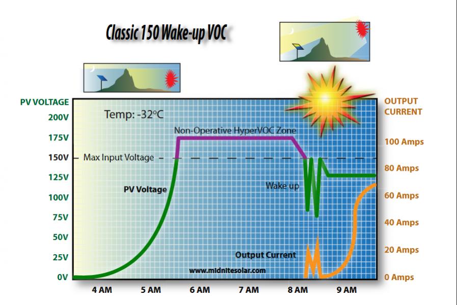

También pretendo poner un regulador para las placas de silicio y otro igual para las policristalinas. Actualmente tengo un RS tipo voltronic.
Con esto, pretendo conseguir que los días de mucho frío, cuando la carga ya esté cerca del final y las de silicio hacen subir el voltaje a cerca de 140, para no dañar el equipo, lo apago y seguimos cargando con las policristalinas. Y cuando baje un poco más el sol, las vuelvo a conectar.
