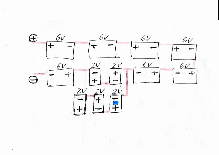

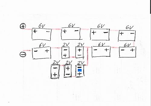

    Refloto el hilo para comunicar una observación que podría interesar a muchos, pero especialmente al compañero esquirol ...
    Como algunos sabéis, el banco de baterías de mi sistema FV esta compuesto por monoblocks Trojan T-105 (6V; 200Ah C10) y vasos de tracción Fiamm (2V; 320Ah C10). Las Trojan las compré nuevas hace poco más de 4 años; los vasos Fiamm me las consiguió el amigo esquirol; tendrán aproximadamente 15 años
    Tanto las monoblock Trojan como los vasos Fiamm son considerados "buenos", dentro de su respectiva categoría
    Aquí el esquema de mi banco de baterías (la explicación de la conexión algo "rara" se encuentra en este hilo):
    . . . . . . . . . . . . . . . . . . . . . . . . Elucubraciones sobre ácido y plomo-banco_baterias.jpg
    A lo que voy:
    - Las Trojan T-105, con solo 4 años, muestran claros síntomas de fatiga, cada mes más evidentes ...
    - Los vasos Fiamm siguen vivito y coleando; no se les nota nada, a sus 15 años ...
    Que cada cual saque sus propias conclusiones ...
