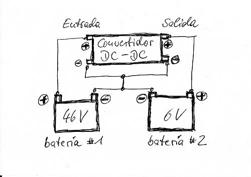

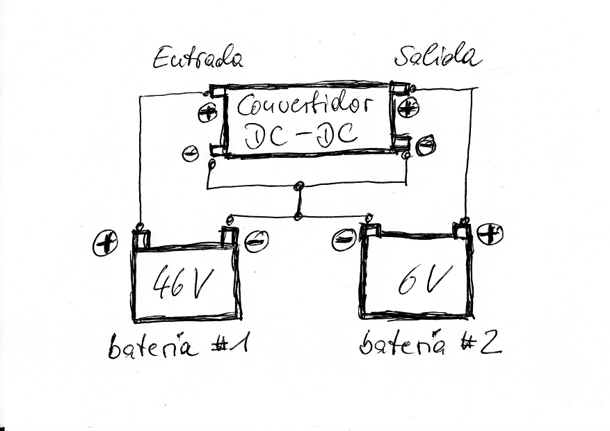

    Quiero conectar un convertidor DC-DC según el esquema adjunto. Es para mantener en flotación a la batería de 6V. Por razones de la instalación FV, las dos baterías tienen el negativo en común
    El convertidor DC-DC es de los sencillos: Es CV, pero no CC. Ajustaré la tensión de salida a la de flotación*
    Este convertidor DC-DC no tiene aislados los bornes de entrada y salida!
    Creo que sí puedo conectar las baterías según el esquema, con el negativo en común, pero no estoy 100% seguro
    Antes de producir humo negro, quiero estar seguro de lo que hago
    Mi pregunta: Puede hacer la conexión tal como indicada en el esquema?
    *Nota: Soy consciente que esto afecta a mi lógica de medir el SOC de la batería de 46V, porque la intensidad que va al convertidor no pasa por el shunt. Pero son solo ~2A en salida a ~8V, es decir ~0.3A en entrada a 46V
    Creo que esta pequeña descarga es despreciable, en comparación con la mala eficiencia de carga de la batería (<<80%)

    Conecta la entrada de 46v y mide que tension hay entre el + de 46v y el negativo de 6 V. Mide tambien entre ambos negativos, si en el primer caso es 46 y en el segundo 0 no deberia haber problema, si da valores distintos me pareceria arriesgado.
    Predeterminado Re: Convertidor DC-DC con negativo comun
    Cita Iniciado por diter Ver mensaje
    Conecta la entrada de 46v y mide que tension hay entre el + de 46v y el negativo de 6 V ...
    Haré esta prueba, gracias. Estoy seguro que entre "+" de 46V y "-" de 46V habrá 46V y entre "-" de 46V y "-" de 6V habrá 0V
    Lo que ya puedo decir ahora:
    - Ningún polo de las baterías está al potencial de tierra
    - La batería de 46V es la de mi sistema FV, pero flotando, sin tener ningún polo conectado a tierra
    - La batería de 6V está completamente flotando, con el polo negativo conectado al negativo del de la de 46V y el positivo al aire
    Edito: Hay un pequeño fallo en el esquema: La batería #1 no es de 46V, es de 22V ... pero esto no cambia nada, en principio
    Lo único que cambia, es que el convertidor chupará ~0.6A en entrada, en vez de ~0.3A

    Para saberlo conectalo normal, sin unir los negativos i mide tension de + a + i de - a -
    Hecho! He conectado 9V en entrada y he ajustado la salida a 3V. El resultado es prometedor:
    - Entre neg y neg mido 0V ...
    - Entre pos y pos mido 6V, o sea la diferencia de tensión entre salida y entrada ...
    Yo diría que esto significa "luz verde" para la conexión según esquema ... Qué decís vosotros?

    Para poder ecualizar sin llegar a 60V (corte por sobretensión del híbrido), uso un banco de batería con 23 vasos (46V)
    Para poder balancear grupos de 6V o 12V con mi balanceador HA02, he conectado un vaso (que tenía en reserva) a un negativo del banco, pero flotando, es decir con el positivo al aire (esquema en este post)*
    Tengo 2 vasos más en reserva - si los conecto en serie al vaso huérfano, puedo mantener en flotación los 3 vasos en reserva: Entrada del convertidor a 22-27V, salida CV a 6.8V (tensión de flotación)
    *Nota: En el esquema está conectado el positivo del vaso huérfano al banco de batería, y el negativo está al aire. Mientras, he cambiado algunas conexiones y ahora es el negativo el conectado y el positivo el que está al aire

    Tus negativos ya estan unidos, sino no podrias medir entre la entrada i la salida. Si lo quieres comprobar de nuevo mide entre negativo de entrada i positivo salida i viceversa. Que desconectado no te de continuidad no quiere decir que conectado no la tenga. Tambien te puedes fijar en el circuito, si lleva inductor tiene negativo comun, si lleva un pequeño transformador es aislado. Puede tener una proteccion anti polarizacion reversa o parecido que hasta que no alimentas la entrada correctamente no cierra el circuito del negativo.
    Tambien mira lo que te dice solfitos, normalmente la pista del negativo es gorda i se ve bien. Por curiosidad mira a ver si a la entrada en el negativo tiene un mosfet. Pero vamos que si puedes medir i te ha dado los valores que te da esta claro. Si no te estaria dando 300V o cosas raras.
    Otra manera es mirar lo que compraste. Si fue un buck esta topologia no es isolada. Osea tiene que ser positivo o negativo comun i el 99% de las veces es el segundo. Aparte eso ya lo comprobaste al medir 6v entre positivos i 0v entre negativos. Si fuera positivo comun te habria al reves i si fuera aislado te daria un valor absurdo.
    Lo que te dice es que si los unes externamente, eliminas la funcion por la cual no estan unidos cuando esta desconectado.

    Gracias, Pidjey, ahora lo veo muy claro. Mediré entre el neg de entrada y el pos de salida, y si me da la tensión de salida, habré comprobado una vez más, que mi convertidor tiene el negativo en común. También mediré entre el neg de salida y el pos de entrada, y seguro que me dará la tensión de entrada - muy bien!
    No tiene trafo, pero sí inductor ---> es de polo común - y como ya sabemos, el común es el negativo (como en el 99%)

    Bueno, chicos, ya lo tengo hecho. Muchas gracias por vuestra ayuda
    El convertidor que tengo, de hasta 15A en salida y 60V en entrada, ha resultado ser con el negativo común. He hecho la prueba de medir en cruzado entre entrada y salida, con los siguientes resultados:
    - Entre neg de entrada y pos de salida: Tensión de salida (3V)
    - Entre neg de salida y pos de entrada: Tensión de entrada (9V)
    Junto con el resultado de ayer (0V entre los negativos) ya no hay duda: El convertidor tiene el negativo en común!

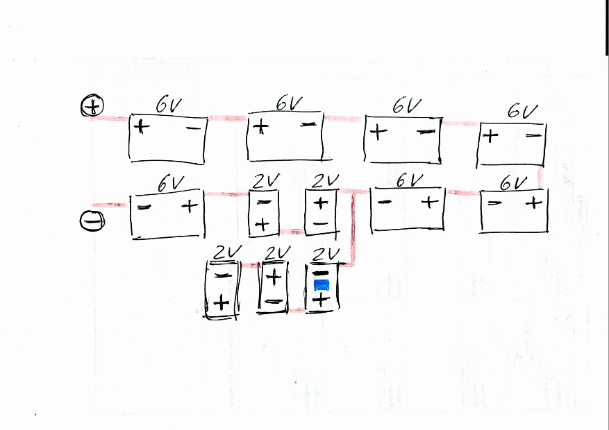

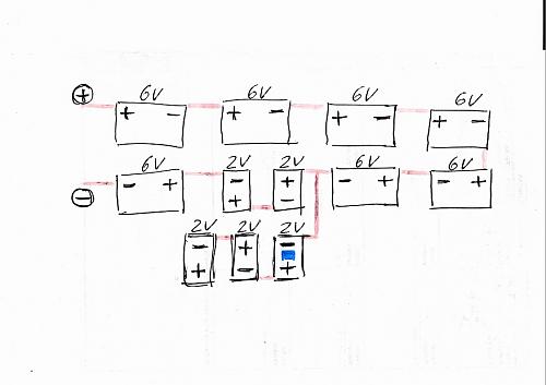

    He modificado mi banco de baterías de 46V (23V) según el esquema adjunto:
    Los 3 vasos de 2V (abajo en el esquema) son mis vasos de reserva; a uno de ellos (el marcado en azul) lo empleo para poder conectar 4 grupos de 12V (o también 8 grupos de 6V) del banco principal a mis balanceadores HA02
    Como se ve en el esquema, los vasos de reserva tienen el negativo en común con 6 monoblocks (36V) de mi banco principal. Son las 6 monoblocks a la derecha y encima de la conexión
    Los 3 vasos de reserva están en serie, sumando 6V. Los mantengo en flotación permanente a 6.8V (1-2A de intensidad) con mi convertidor DC-DC. El convertidor se alimenta de los 6 monoblocks mencionados del banco principal (36V; ecualizando 48V), con la salida CV a 6.8V, que van a los vasos de reserva, para que éstos estén siempre en flotación, al SOC 100%
