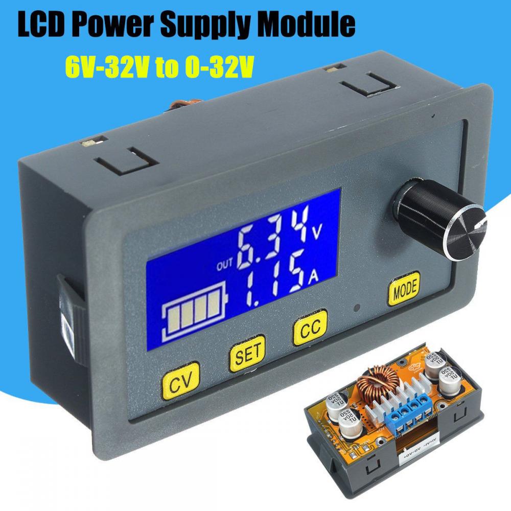

    Predeterminado Re: Batería: Recuperar una celda / un vaso sulfatado
    hola a todos e visto esta fuente:
    ESPECIFICACIONES:
    Material: plástico

  15. #190
    Cita Iniciado por elmecanic Ver mensaje
    hola a todos e visto esta fuente ... poede valer para equalizar precio con envio 14,25€
    No es una fuente, es un convertidor DC-DC
    En un principio sí sirve para ecualizar, pero con solo 5A máx. Recomiendan no más de 120W, es decir, con 5A son solo 24V máx. Según la descripción hay un modelo con ventilador, que me parece recomendable
    Con 24V puedes ecualizar hasta 8 vasos en serie, a 2.7V por vaso. Pero 5A solo bastan para vasos de poca capacidad, diría que hasta 200Ah C10. No recuerdo que capacidad tienen tus vasos, pero posiblemente necesites 10A o 20A
    Un inconveniente de los convertidores DC-DC es, que tienes que desconectar los vasos a ecualizar del banco de baterías, para alimentar el convertidor con una batería separada de la que se está ecualizando en la salida del convertidor
    Con una fuente AC-DC, en cambio, puedes ecualizar una serie de vasos sin desconectarlos del banco de baterías

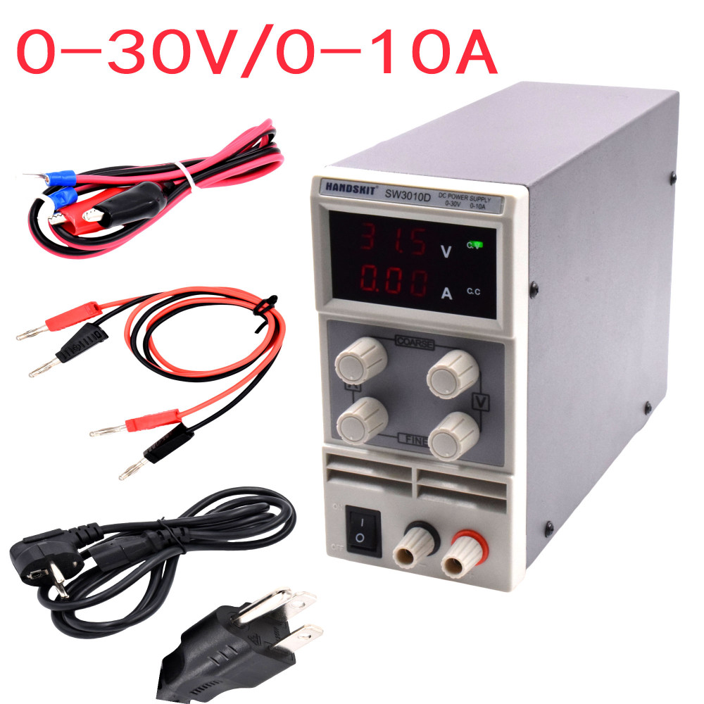

    los vasos que tengo son 750 ah entonces me recomiendas esta Batería: Recuperar una celda / un vaso sulfatado-kps3010d_1.jpg o para estos vasos es corto.
  17. #192
    los vasos que tengo son 750 ah entonces me recomiendas esta o para estos vasos es corto
    Esta es la fuente que tengo yo y me va de maravillas - pero mis baterías son de 200Ah C10
    Posiblemente te sirva para los vasos de 750Ah (C10?), pero con sus 10A posiblemente tengas que ecualizar muchos días, para recuperar un vaso sulfatado
    ... com tengo que poner el voltaje y los amperios y cuantos dias ... en un vaso de cpzs 750 (550 ah c10/ 750 ah c100)
    Normalmente se ecualiza a 2.60V por vaso con una intensidad (en amperios) de 5% de la capacidad nominal C10 (en Ah), que en tu caso serían 28A. Como solo tienes 10A, la ecualización tardará más tiempo
    Empiezas con la ecualización, cuando el vaso haya estado en flotacion, es decir, cargado a tope. Con 10A tardará bastante en llegar a 2.60V (medidos en los bornes del vaso, no lo que marca la patalla de la fuente !); pueden ser varios días
    Después equalizas a 2.60V durante varios días o hasta semanas, hasta que la densidad ya no suba más. El electrolito burbujeará fuertemente, no te asustes. Y no olvides rellenar agua, cuando haga falta
    Si tienes varios vasos en el mismo estado de sulfatación, puedes ecualizarlos juntos. Por ejemplo, 4 vasos en serie a 10.4V (medido en los bornes !) con 10A
    Consejos prácticos:
    - Para conseguir 2.60V en los bornes del vaso, tendrás que poner la fuente a 3.10V, aproximadamente, por la caída de tensión en los cables (por lo menos, con mi fuente es así)
    - Posiblemente no llegue nunca a 2.60V la tensión del vaso y no pase de 2.56V, por ejemplo. Da igual, ecualizas a esta tensión
    - También es posible, que después de ecualizar varios días a 2.60V con 10A, la intensidad baje a 9A u 8A. Esto sería buena señal y significaría, que la desulfatación está teniendo resultado
    - Cuando la densidad del electrolito ya no suba más en dos días, das por finalizada la ecualización
    - Controla el nivel del electrolito cada día
    - También controla la temperatura del vaso, no debería subir a más de 35C - aunque con 10A apenas se calentará
