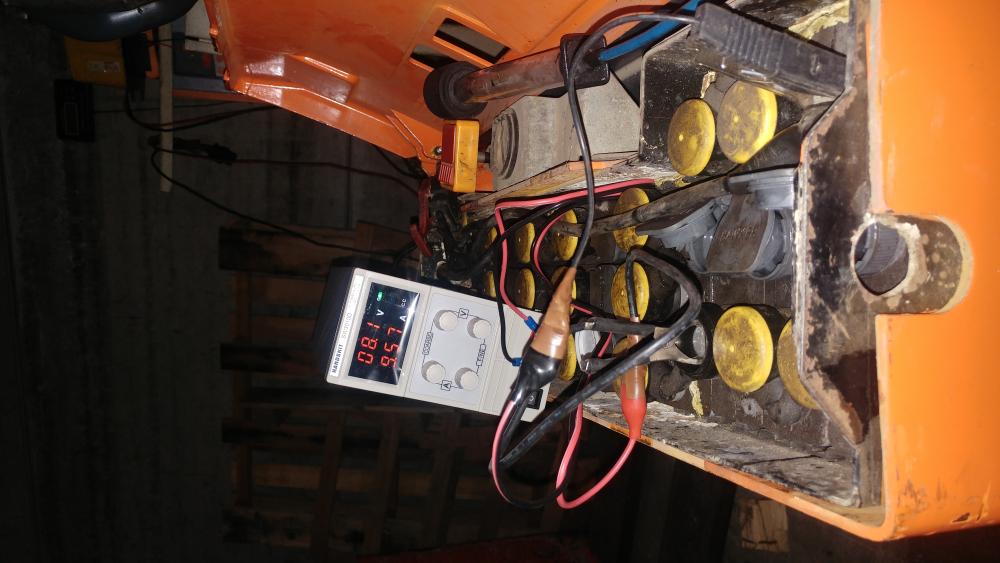

    Predeterminado Re: Batería: Recuperar una celda / un vaso sulfatado
    Ayer me llego de aliexpres una fuente regulable en voltaje 0-32 e intensidad hasta 10 amperios y por la noche le conecte 3 vasos de traccion a 8 voltios y 7 amperios,ya comentare que tal va la cosa.
  15. #65
    Cita Iniciado por esquirol Ver mensaje
    Ayer me llego de aliexpres una fuente regulable en voltaje 0-32 e intensidad hasta 10 amperios ...
    Pues te ha llegado antes que a mi! Yo encargué una fuente igual (0-32V / 0-10A) el 26 de noviembre y aún estoy esperando ...
    ... y por la noche le conecte 3 vasos de traccion a 8 voltios y 7 amperios,ya comentare que tal va la cosa.
    Esto son 2.67V por vaso, a 7A - ideal para desulfatar! Estoy muy(!) interesado en el resultado ...
    Me ha costado 52 euros,la mitad casi corresponde a portes de dhl,en 7 dias en casa,llevs display y potenciometros de ajuste basto y fino asi como ventilacion forzada.
    Cómo va la cosa ?
    Ahora mismo acabo de revisar las densidades y parece que van subiendo,ayer lo desconecte durante el dia puesto que los vasos en tratamiento estan en una transpaleta electrica y durante el dia esta en funcionamiento,llevan dos noches escasas de tratamiento y las densidades estavan en 1.21 1.22 1.23,ahora mismo estan en 1.22 1.23 1.24,van a estar todo el fin de semana asi que el lunes ya podre decir algo mas definitivo,tengo la fuente en 8.1 voltios y 9.57 amperios.
    La temperatura de los vasos perfecta,no parece que se calienten.
    Batería: Recuperar una celda / un vaso sulfatado-14819697681041990823189.jpgPulsa en la imagen para verla en tamaño completo
Nombre: 14819697681041990823189.jpg
Visitas: 354
Tamaño: 73,5 KB

ID: 15789foto del proceso.
    Esa es también mi experiencia, teniendo un vaso de 300Ah C10 durante 5 días (y noches) cargando a 2.5V con 10A
    Con tan poca intensidad parece que apenas se calientan los vasos, a pesar de estar a tensión alta ...
    Y como ya dije: La densidad subió de 1.23g/ml a 1.30g/ml - y se mantiene tan alta !
