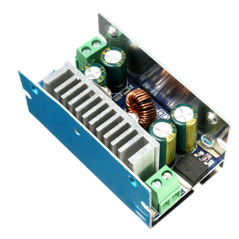

    Exacto... un sólo vaso. Supongo que con el convertidor 48v-2v (o 24v-2v) según para qué tipo de bancada, sería la solución ...
    Éste es el convertidor DC-DC que tengo (precio: US$8): . . . . . . . Batería: Recuperar una celda / un vaso sulfatado-dc_dc_converter_1.jpg
    Ficha técnica: 200W, entrada 8-60V, salida 1-36V, intensidad <10A, intensidad pico 15A
    En realidad, el disipador térmico que lleva no basta; con 100W ya se calienta muchísimo. Pero con refrigeración forzada puede más.
    Inconveniente: Regular la tensión de salida no es muy cómodo (con destornillador en un potenciómetro), pero en total va muy bien para ecualizar de 1 a 3 vasos. La tensión de ecualizar es 2.6V para 1 vaso, 5.2V para 2 vasos y 7.8V para 3 vasos; la intensidad entre 8A y 12A
    Para reirnos un poco: En la descripción del producto se lee esta frase críptica:
    Such as long working hours, please note left margin and make the heat rise
    Quiere decir: "Para función contínua, respecta los límites bajos de potencia e intensidad y mejora la refrigeración"
    Mi experiencia: Con 10A a 7.5V en salida (75W) tiene 2A a 50V en entrada (100W). Los 25W de diferencia se convierten en calor y el chisme se calienta mucho (a pesar de haber añadido disipadores de aluminio). Estos 100W es lo máximo que puede, más o menos.
    Si dejas la tensión siempre al máximo, al coger el vaso todo lo que puede dar el dcdc, a cuánto cae la v de salida del conversor?
    Ecualizando un solo vaso, la intensidad máxima (largo tiempo) del DC-DC son 12A; y la tensión se estabiliza en 2.55V
    Con el DC-DC frio, son hasta 15A, pero a medida que el DC-DC se va calentando, la intensidad baja a 12A
    Para dos vasos en serie son 10A a 5.1V; para 3 vasos en serie son 8A a 7.6V

    Con el convertidor DC-DC por US$8 he conseguido hacer subir la densidad a 1.30g/ml(!) en mis 4 vasos Fiamm de 300Ah C10 ...
    Estoy asombrado lo bien que funciona la ecualización selectiva prolongada (varios días a 2.5V con 8-12A) para desulfatar vasos/celdas
    Hay que tener en cuenta que estos vasos tienen como 10 años y estaban previstos para la chatarra

    Lo conectas a los 48/24v y la salida a un vaso de 2v, no?
    Sí. Como tengo varios vasos de reserva, puedo mantener el banco de baterías funcionando y ecualizar 1, 2 o 3 vasos
    Entrada del convertidor DC-DC: 23 vasos, tensión entre 46V y 59V, según modo de carga
    Pero claro has te tener en carga las baterías ? O lo dejas varios días con las baterías descargadas?
    No dejo las baterías descargadas. Lo poco que chupa el DC-DC de noche (máx. 1kWh), se recupera fácilmente de día
