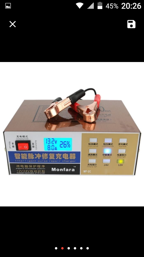

    hola no se en que hilo lei que algun forero tenia este cargador y queria saber opiniones antes de comprarlo, un saludo

    El cargador es de la marca Monfara mod. MF-2C o Wonlesante mod. WLSH-20C

    Este cargador que mencionas, creo recordar que lo tiene @Litil, y habla de ello en el tema "Planteamiento FV para una pequeña masía de campo".

    Correcto! Este es el post donde Litil presenta el cargador

    Correcto. Tal como dice @el_cobarde es el mismo que el mío. De momento funciona realmente bien, sorprendido y encantado.
    Te hace falta saber alguna cosa @destor ?
    Yo tengo el WLSH-20C aunque creo que son los dos lo mismo. El mío tiene la tapa negra y el otro es dorado.

    El manual viene bien explicado inglés/chino aunque no tiene pérdida. El modo automático se encarga de todo. Lo único que no me quedó claro es lo que hace exactamente el 'trickle mode'.

    En este aparato, lo desconozco pero habitualmente cuando se habla de 'trickle mode', se refiere a suministrar a una batería una corriente igual a la de autodescarga, para que así permanezca (una vez cargada) siempre al 100%; la traducción vendría a ser algo así como carga de flotación, carga lenta...

    Pero para eso ya tiene el modo Float. O no sería lo mismo?

    Trickle no desconecta; asume una corriente y la suministra siempre.
    Float: hace ciclos on/off en función de la carga.

    Gracias por los links, queda claro. Mejor el float, entonces no sé del porqué tener los dos modos. De hecho una vez cargada, el cargador chino entra en float.
    Igual si hay un mínimo consumo, cómo puede ser manteniendo la batería de un coche con un mínimo de batería manteniendo algún contador etc.. el trickle puede tener ese uso.

    Imagino que como cuando me dejaban un cargador de hace años que hay que estar pendiente. Lleva alguna función para probar la batería? Tipo resistencia para comprobar la descarga?

    Que yo sepa no. Lo único si pones las pinzas a la batería te da el voltaje y un porcentaje de carga en función de ése voltaje.

    Es solo para bateria hasta 100 Ah o los hay par mayores?

    Yo lo uso en unas de 200Ah. Aunque tampoco sé que capacidad real tienen ahora mismo.

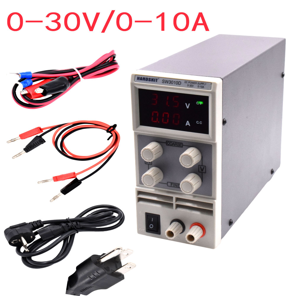

    Yo tenga esta, de hasta 10A y 30V . . . . . . . . . . . . .opinion cargador baterias chino-kps3010d_1.jpg
    Estoy satisfecho con ella, funciona muy bien. Pero posiblemente la que rcomienda el compañero mmonge en este post sea aún mejor, porque se pueden configurar los valores con dos decimales (la mía es con solo un decimal)

    Yo este modelo también lo estuve viendo, pero buscaba algo compacto y más llevable y me gusto más las fuentes de la marca Gophert.
    El modelo CPS 3205 llega a 32,1v y 5,5 Amps,y el modeo 3210 llega a 32,1v y 10,5 Amps. Hay también versiones de 48v, 12v y más amperios.
    También tienes otras un poco más baratas que las venden como circuito + carcasa para montar, pero las veo más engorro.
    Con la Gophert yo estoy encantado. Ha llegado a estar 10 días contiuos trabajando sin rechistar. Y con la ruleta es superfacil de configurar. Si el interruptor lo tienes en CV (Constant voltaje) la ruleta ajusta los voltios. Si lo pones en CC (constant current) pues los amperios. Perfecta para lo que queremos de recuperar baterias sulfatadas a alto voltaje con pocos amperios.
    Para ecualizar / recuperar monoblocks, te puede valer con la de 5 Amperios, ya que una vez que llegas al voltaje alto (> 14,8v) Llos amperios que entran bajan bastante deprisa y enseguida estas por debajo de los 5 amperios (por que la monoblock no chupa más).
    Con la de 10A irás algo más rapido en las cargas iniciales, pero no mucho más.

    Y siempre se pueden usar para cargar baterias un dia nublado.
    Yo tengo varias como la que comenta el cobarde. Se pueden unir y conseguir 10, 20, 30, 40 amperios de carga.
    Para una persona como yo que tengo instalaciones a 12, 24, o ecualizar cada 2 meses diferentes monoblock que tenemos en serie y paralelo.
