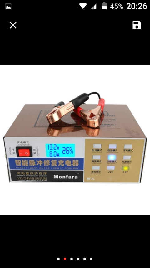

hola no se en que hilo lei que algun forero tenia este cargador y queria saber opiniones antes de comprarlo, un saludo

El cargador es de la marca Monfara mod. MF-2C o Wonlesante mod. WLSH-20C

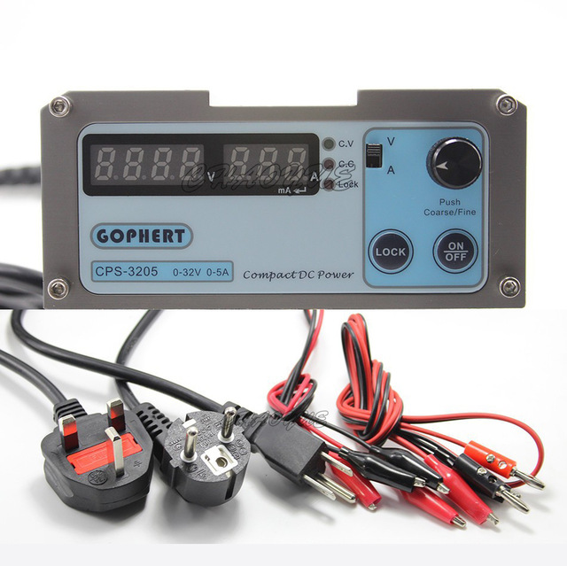

Yo ese no le conozco, pero recientemente he comprado esta fuente de alimentación (aka cargador) regulable de precisión y estoy SUPER ENCANTADO... es brutal... lo preciso que es (al mV y mA), lo pequeño que es, lo eficiente (no se calienta), y lo facilisimo de usar... puedes hacer bailar la batería al ritmo que quieras ;) El único pero que solo llega a 5,2 Amperios este modelo (aunque los hay de 10 y 15 Amperios). La estoy utilizando para recuperar una batería que no se ha ecualizado en meses y tiene densidad por los suelos.

Aquí tenéis una review superdetalladisima de esta fuente, con osciloscopio y todo:

Correcto! Este es el post donde Litil presenta el cargador

Muchas gracias a todos, no habia manera de encontrar el hilo (basta que busques......).Si me dices que va bien probare a comprar uno tampoco es un gran desembolso. Aparte de alguna vez probar alguna de las baterias que tengo de solar me vendra bien para las tres motos que hay en casa y no andar pidiendolo a conocidos. Supongo Litil que mas o menos con el manual te apañaras con los distintos tipos de carga (solo he encontrado videos en pakistaningleschino que el traductor de youtube no tenia narices a traducir)
El manual viene bien explicado inglés/chino aunque no tiene pérdida. El modo automático se encarga de todo. Lo único que no me quedó claro es lo que hace exactamente el 'trickle mode'.
En este aparato, lo desconozco pero habitualmente cuando se habla de 'trickle mode', se refiere a suministrar a una batería una corriente igual a la de autodescarga, para que así permanezca (una vez cargada) siempre al 100%; la traducción vendría a ser algo así como carga de flotación, carga lenta...
Trickle no desconecta; asume una corriente y la suministra siempre.
Float: hace ciclos on/off en función de la carga.

Gracias por los links, queda claro. Mejor el float, entonces no sé del porqué tener los dos modos. De hecho una vez cargada, el cargador chino entra en float.
Igual si hay un mínimo consumo, cómo puede ser manteniendo la batería de un coche con un mínimo de batería manteniendo algún contador etc.. el trickle puede tener ese uso.
Imagino que como cuando me dejaban un cargador de hace años que hay que estar pendiente. Lleva alguna función para probar la batería? Tipo resistencia para comprobar la descarga?
Que yo sepa no. Lo único si pones las pinzas a la batería te da el voltaje y un porcentaje de carga en función de ése voltaje.
Es solo para bateria hasta 100 Ah o los hay par mayores?
Yo lo uso en unas de 200Ah. Aunque tampoco sé que capacidad real tienen ahora mismo.
Yo pienso que un buen cargador no se consigue tan fácilmente, para mí los cargadores chinos de mucha calidad, sobre todo ese marca Monfara, pero también existen otros mucho mejores. Yo no sé mucho sobre este tema de los cargadores de baterías, pero recomiendo los cargadores de la marca CTEK, son muy duraderos y rendidores, pero de igual forma pienso que ese cargador chino es de mucha calidad. Saludos

Yo este modelo también lo estuve viendo, pero buscaba algo compacto y más llevable y me gusto más las fuentes de la marca Gophert.
El modelo CPS 3205 llega a 32,1v y 5,5 Amps,y el modeo 3210 llega a 32,1v y 10,5 Amps. Hay también versiones de 48v, 12v y más amperios.
También tienes otras un poco más baratas que las venden como circuito + carcasa para montar, pero las veo más engorro.
Con la Gophert yo estoy encantado. Ha llegado a estar 10 días contiuos trabajando sin rechistar. Y con la ruleta es superfacil de configurar. Si el interruptor lo tienes en CV (Constant voltaje) la ruleta ajusta los voltios. Si lo pones en CC (constant current) pues los amperios. Perfecta para lo que queremos de recuperar baterias sulfatadas a alto voltaje con pocos amperios.
Para ecualizar / recuperar monoblocks, te puede valer con la de 5 Amperios, ya que una vez que llegas al voltaje alto (> 14,8v) Llos amperios que entran bajan bastante deprisa y enseguida estas por debajo de los 5 amperios (por que la monoblock no chupa más).
Con la de 10A irás algo más rapido en las cargas iniciales, pero no mucho más.
