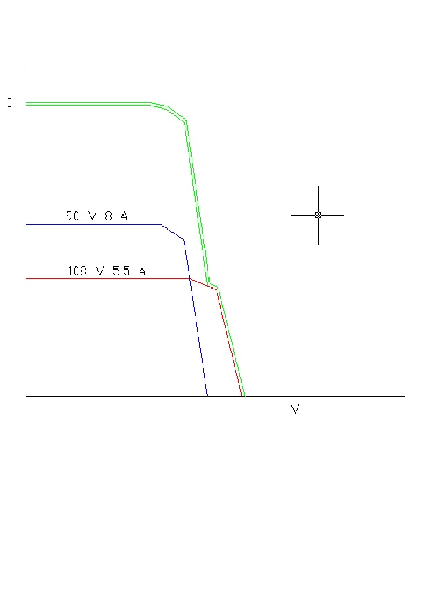

    No lo creo. El grupo tendrá su MPP prácticamente a la misma tensión que la placa de 60 células.
    Ejemplo: Placa de 72 células (Vmp=33V) en paralelo con placa de 60 células (Vmp=27V) ---> Vmp del grupo = 27V
    (ver mi post #21 y el último apartado de mi post #23)

    En cuanto a la Vmp de una combinación "placa de 60c en paralelo con placa de 72c" escribiste en tu post #9:
    Archivo adjunto 15530El punto de máxima potencia no estaría ni a 90 V ni a 108 V, y rondaría los 95-96 V ...
    Esto era para 3 placas de 60c más 3 placas de 72c. Para solo 1 placa de cada tipo, sería en proporción "30V // 36V ---> 32V"
    Has cambiado de opinión ?

    No importa que tengan más peso las placas de 72c.
    Tu gráfica es para 3 placas 60c y 3 placas 72c, tienen el mismo peso. Y se ve perfectamente, que la suma tiene su MPP a la misma tensión que las placas de 60c, en este caso Vmp=90V
    O sea: Un grupo de una placa de 60c (Vmp=30V) en paralelo con una placa de 72c (Vmp=36V), tendrá Vmp=30V !
    De acuerdo?

    1. El MPP no lo es todo. Un panel genera corriente (intensidad) también a la derecha del MPP.
    Estoy muy de acuerdo. Es un punto importante y te estoy agradecido por habérmelo hecho ver.
    2. La combinación de una placa de 60c en paralelo con una placa de 72c tendrá su MPP a la misma tensión que la placa de 60c.
    Es decir, a esta tensión genera la máxima potencia. Y no a algunos voltios más, como decías tu en tu post #9.
    Repito: Esto no implica, que el grupo no genere intensidad también a tensiones más altas que su MPP.
