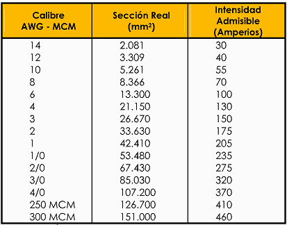

    Pienso comprar el cable # 4/0 107.200 mm2 370 amperes que perdidas tendré con ese cable???
    - Para 1% de pérdidas (0.24V) te basta el cable AWG 1, de 42mm²
    - Si quieres solo 0.5% de pérdidas (0.12V), te sirve el cable AWG 2/0, de 67mm²
    - El cable AWG 4/0, de 107mm², es sobredimensionado; con él tendrías un 0.33% de perdidas (0.08V), aproximadamente
    Siempre suponiendo, que de cada regulador / inversor van 2 cables (pos y neg) a la batería ...

    Predeterminado Re: calibre de alambre
    Estoy usando un pos y neg para los 2 reguladores.
    El inversor está conectado donde donde llega los cable de las baterías a los reguladores.
    Cita Iniciado por willysantana Ver mensaje
    Entonces, las pérdidas serían algo más del 1% con el cable AWG 2/0; o 0.65% con el cable AWG 4/0
    Esto es para 3 metros de distancia. Haz tú mismo los cálculos, con el link que te he puesto en mi post #2

    Instale el cable 4/0 el positivo a 6 pies y el negativo 9 pies.
    El cable 4/0 tiene 107mm² de diámetro. 6 pies son 2m y 9 pies son 3m, aproximadamente. No tendrás problemas.
