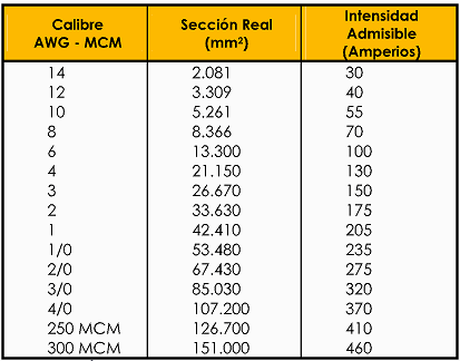

Pienso comprar el cable # 4/0 107.200 mm2 370 amperes que perdidas tendré con ese cable???
Archivo adjunto 15496
- Para 1% de pérdidas (0.24V) te basta el cable AWG 1, de 42mm²
- Si quieres solo 0.5% de pérdidas (0.12V), te sirve el cable AWG 2/0, de 67mm²
- El cable AWG 4/0, de 107mm², es sobredimensionado; con él tendrías un 0.33% de perdidas (0.08V), aproximadamente
Siempre suponiendo, que de cada regulador / inversor van 2 cables (pos y neg) a la batería ...
