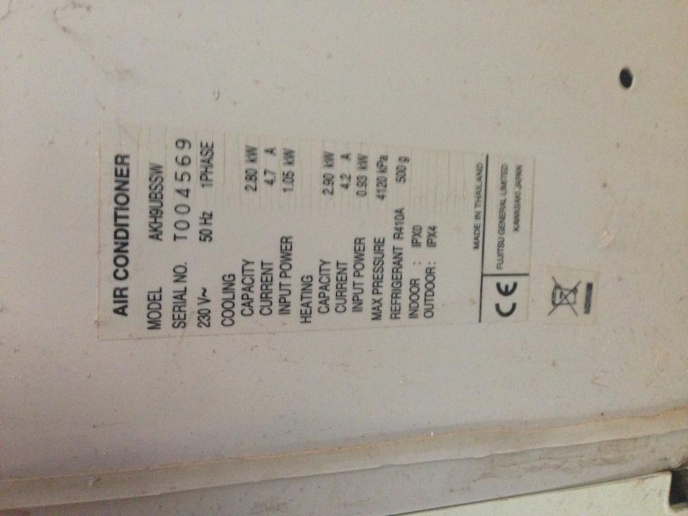

    Alguien sabe cual es el pico de arranque de un compresor de aire acondicionado viejo (no inverter) de entorno 1,05kw? Podrá arrancarlo un hibrido de 2400w?
    Ya, ya se que mil veces mejor un inverter, eficiencia, no picos, etc. Pero es saber si al menos se podría arrancar con un 3KVA hibrido.
    Esta es la pegatina del aire en cuestión (con un COP malísimo, es de los que se ponen en la ventana tipo americano antiguo):

    Los AA preinstalados en nuestra casa -los llamo AAA = Aire Acondicionado Asesino- son por el estilo; mucho ruido y pocas nueces. Un COP cerca de 2, una banda sonora de 60 dBA y un consumo que te caes de espalda.
    Tenemos dos, que no los empleamos nunca, por ser tan malos:
    - El de la planta baja (4.5 kW), 19A de consumo, poco eficiente, pico de arranque unos 60A o 13kW(!)
    - El del primer piso (3 kW), 13A de consumo, poco eficiente, pico de arranque unos 40A o 9kW(!)
    Un solo híbrido de 5kVA no consigue arrancar ninguno de los dos AAA, pero como tengo dos híbridos de 5kVA en paralelo, consiguen arrancar el AAA del primer piso (aunque nunca lo usemos, como ya había dicho).
    Si el tuyo es como estos (lo parece ser), el pico de arranque será de unos 13-15A (3000-3500W)
    Es posible, que el híbrido de 3kVA consiga arrancarlo (admite 5kW de potencia pico). Pruébalo!

    Este aire sería para el próximo verano solamente, en una caseta de obra... de ahí el plantear no cambiarlo (la caseta ya tiene esa maquina puesta). Solo se usaría de día, cuando más pega el sol, y durante 1-2-3h máximo. Lo malo es que son dos ;-) aunque supongo que no funcionaran a la vez casi nunca.
    Bueno, yo creo que probaremos a ver que tal...
