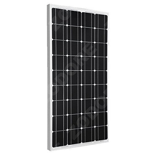

    Estoy tratando con la ayuda de mis amigos de instalar un sistema de 6 paneles de 100w a 12v ya están instalados todos en paralelos pero necesito conectar uno de ellos en serie y 5 en paralelo a ver si alguno me puede ayudar con esquema aquí les dejo lo que tengo instalado
    6 paneles 100w
    regulador 12/24 60A CM6024Z
    cable #10 mc4 y sus conectores
    4 baterias marinas de 95 ah conectadas en paralelo
    inversor 12v 1000 arranque 1500

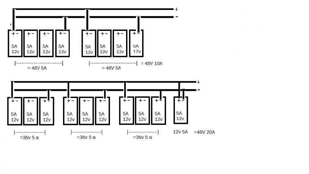

    Los calculos los tome de esta web calculationsolar.com/es/calcular.php# pero tu información me llevo re formularme y hice este esquemático espero tu opiniónPaneles en Paralelo-dos-posibies-figuraciones-1-48v-10a-otra-36v-15a.jpg al respecto muy agradecido

    Ese regulador no soporta la tension que pretendes darle.
    Un montaje asi es muy sencillo pones los 6 positivos de los paneles juntos y al input del regulador y lo mismo con los negativos, no tiene mas.

    En las instrucciones del regulador dice que se le puede conectar paneles hasta < a 50 volt por es que hice esas posibles combinaciones como tu me indicas solo recibo maximo 6 amperios

    En paralelo se suman intensidades y no voltajes. En serie se suman voltajes, pero no intensidades.
    Como el inversor es de 12 V, solo las puedes poner en paralelo, por lo que tendrás
    Intensidad de una placa x 6 = Total de intensidad que llega al regulador ( siempre que todas las placas tengan la misma orientación e inclinación )

    los 50v. es porque un panel de 24v. de 72 celulas puede llegar a dar 46v. en vacio, pero trabajando a 12v. todo lo que le des de mas de las placas que tienes en paralelo lo estas perdiendo.
    Tal como te ha indicado Jiro con los seis paneles en paralelo tienes la intensidad por seis y el voltaje sera el mismo que indica el panel

    hay forma de aumentar el voltaje? al regulador no llegan los 22 voltios de los paneles conectados en paralelo solo llegan 17 y perdonen mi desconsiento hay algún foro que pueda adquirir mas conocimientos.

    Si tus baterias son de 12V. ¿para que quieres mas voltaje? no necesitas mas para nada. Esos 22v. que pone la placa son en vacio, osea, sin nada conectado 17v. es la tension correcta para un regulador pwm y baterias de 12v.
