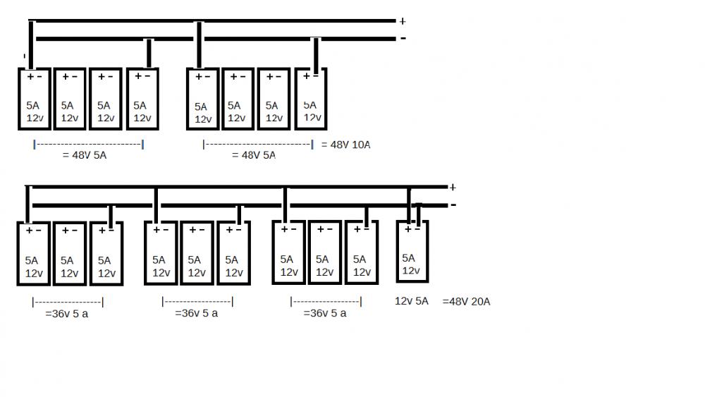

¿Por qué quieres poner un módulo en serie a los 5 en paralelo? Si haces eso, la corriente que te da la serie es prácticamente igual que si conectaras sólo 2 módulos en serie (osea desperdicias la potencia de 4 módulos); esto es porque toda la corriente que suman los 5 módulos en paralelo tiene que pasar por el módulo que está puesto en serie y no puede manejar tanta corriente por lo cual la va a limitar.
Otra cosa que pinta mal es lo de las 4 baterías en paralelo, pero supongo que no te queda otra ya que tienes un inversor de 12 V y las 4 baterías de 12 V.

Los calculos los tome de esta web calculationsolar.com/es/calcular.php# pero tu información me llevo re formularme y hice este esquemático espero tu opiniónArchivo adjunto 15467 al respecto muy agradecido
