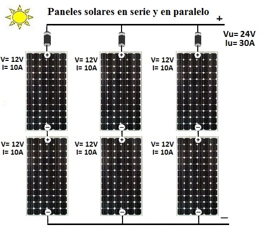

    Con un dibujo ayudara. (sacado de internet, pero con errores)
    No tomes en cuenta los datos de la imagen, (porque son datos de placas de "12"voltios, y en la imagen son de 72 celulas) ni los diodos.
    Eso corresponde a lo que tienes que hacer (primero con 4 y luego con 6 placas).
    Por ahora mismo una sola serie de 2 (o las 3 en paralelo ,si no lia a tu hijo)

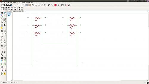

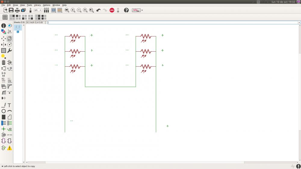

    Yo lo que tenía en mente era esto de abajo porque mi estructura es de 3 paneles y si pongo otra será de otros tantos, por tanto me interesa mas unir una estructura completa de 3 paneles en paralelo, la otra igual y ambas en serie hacia el inversor.
    A ver si el dibujito que he hecho con el Eagle se entiende mejor.
    Gracias a todos.
    Última edición por SUNKING; 10/10/2016 a las 21:27 Razón: paralelo x serie y +
