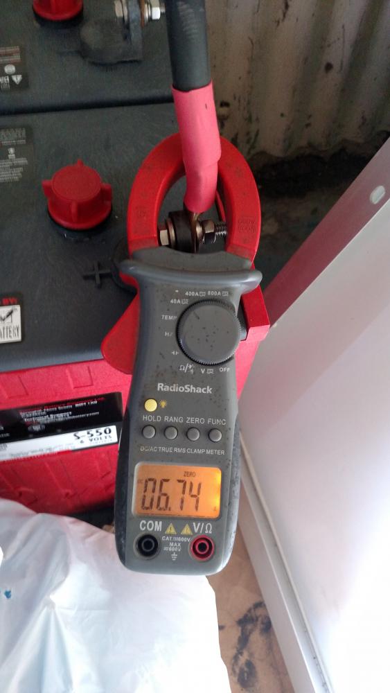

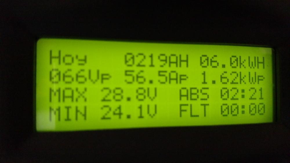

    Estoy en 28.8 en absorción 2 hora y noto que las baterías ya tienen 1:40 minutos ya casi terminó pero noto que las baterías todavía hay 12 amp que significa eso porque noto que me rinden menos que cuando tenían 29.5 volt 3 hora de absorción.
    las baterías están en mi casa.
    Las nueva que ellos me darán están en la tienda y la ecualizaron, al otro día en reposo estaba en 1.270.
    Le dije que la descarguen a 1.200 y que la vuelvan a cargar normal y que la densidad suba a 1.270 si no cumple eso yo no la quiero.

    Quiero saber es si me falta mas hora en absorción porque cuando paso a flotación el consumo de las baterías estaban en 12 amperes quiero saber si esta bien o si le falto mas hora de absorción.
    porque no me rinden como ayer que la tenia en 29.5 volt 3 hora.

    Si te refieres a la intensidad de cola al acabar la absorción: A tensión más baja corresponde intensidad de cola más alta.
    Por ejemplo:
    - absorción a 28.8V ---> intensidad de cola 10A (el valor me lo he inventado yo)
    - absorción a 29.5V ---> intensidad de cola 3A (valor también inventado)

    Cuando la batería entra en absorción, es lógico que la intensidad vaya disminuyendo de forma paulatina.

    En tu caso, 500 Ah C100, aproximadamente, cuando la corriente de carga sea de unos 5 A, aunque también te puedes fijar en qué valor, la corriente de carga ya no cambia.

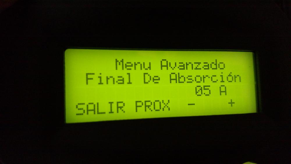

    Mira esos datos le tengo programado 3 hora en absorción.
    Baterias AGM, gel?-img_20161015_151417967.jpgBaterias AGM, gel?-img_20161015_151438026.jpg
    Como determino la corriente?? esa parte no la programo.
    Quieres decir que la puedo poner 3 hora de absorción o 5 amp de corriente y cuando se cumpla unos de esos 2 mandato el pasa a flotación??

    La corriente creo que ls determina el regulador

    Mira hermanó lo programes a 5 amp

    Ah, pues perfecto
