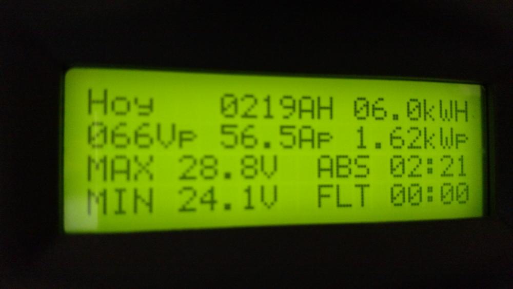

28.8 volt 10 amp

Estoy en 28.8 en absorción 2 hora y noto que las baterías ya tienen 1:40 minutos ya casi terminó pero noto que las baterías todavía hay 12 amp que significa eso porque noto que me rinden menos que cuando tenían 29.5 volt 3 hora de absorción.

Quiero saber es si me falta mas hora en absorción porque cuando paso a flotación el consumo de las baterías estaban en 12 amperes quiero saber si esta bien o si le falto mas hora de absorción.
porque no me rinden como ayer que la tenia en 29.5 volt 3 hora.

Si te refieres a la intensidad de cola al acabar la absorción: A tensión más baja corresponde intensidad de cola más alta.
Por ejemplo:
- absorción a 28.8V ---> intensidad de cola 10A (el valor me lo he inventado yo)
- absorción a 29.5V ---> intensidad de cola 3A (valor también inventado)
En tu caso, 500 Ah C100, aproximadamente, cuando la corriente de carga sea de unos 5 A, aunque también te puedes fijar en qué valor, la corriente de carga ya no cambia.
Sí, de todas maneras si la corriente de carga llega al objetivo, también termina absorción.

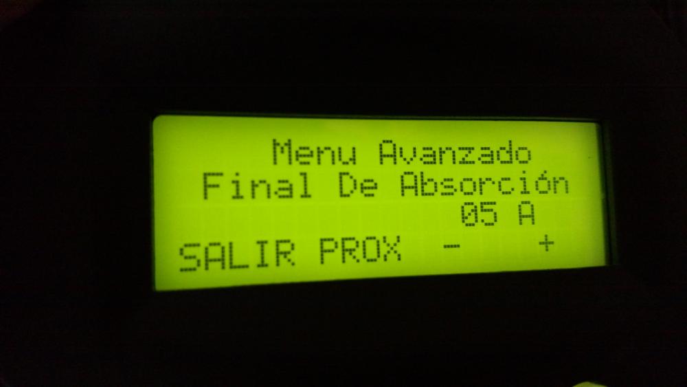

No entiendo la ultima parte como que si la carga termina al objetivo,me quiere decir que el outback termina cuando la batería están completamente cargada??
Lo que primero pase. O el tiempo de absorción o la corriente que determine
Mira esos datos le tengo programado 3 hora en absorción.
Archivo adjunto 15390Archivo adjunto 15391
Como determino la corriente?? esa parte no la programo.
Quieres decir que la puedo poner 3 hora de absorción o 5 amp de corriente y cuando se cumpla unos de esos 2 mandato el pasa a flotación??
La corriente creo que ls determina el regulador
No puedo abrir los archivos
Mira hermanó lo programes a 5 amp
Archivo adjunto 15388
Ah, pues perfecto
