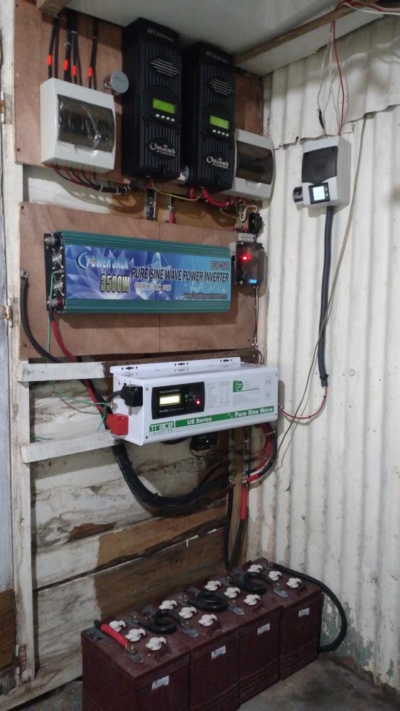

Para que los Outback vayan sincronizados hace falta un HUB. Eso sí, con algo de suerte te funcionan los dos sincronizados con la misma configuración (pero lo normal es que uno de los dos entre algo más temprano en absorción, por lo cual al otro le queda un poquito más de tiempo para acabarla y en este tiempo tiene que ser capaz de acabarla solo (ya que el otro al haber acabado la absorción pasa a flotación/batería llena y no apoya hasta que la tensión baje de la de flotación).
Acaso tienes que configurar el offset para que ambos reguladores lean la misma tensión.
Hermanó por separado trabajan bien porque si uno entra primero que otro, no hay problema?
Todo lo que le programe a uno le programó al otro manual???
Hermanó te agradezco que me dé una ayuda con eso ya que no tengo nada de conocimiento de eso.
Que necesito para que estén sincronizado que aparatos necesito??
Necesitas un HUB y un MATE (se llaman así los dispositivos) de Outback para que ambos reguladores compartan información, programación y sonda de temperatura y están perfectamente sincronizados. Pero cuestan un pastón estos accesorios.
Si es carito eso.

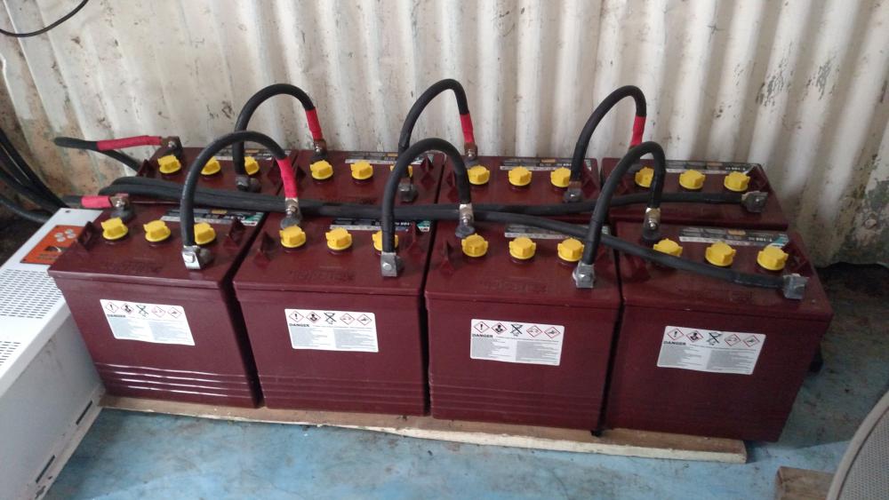

señores me llamaron hoy de la compañía de las baterías y ellos me están preparando 4 mas que no son las que tengo en uso en casa.
Cuando estoy con ellos me dicen que la ecualizaron la densidad subió 1.270.
La descargaron la densidad bajo a 1.100.
La cargaron normal la densidad se quedo en 1.100.
No se que hacer le dije que resuelvan eso porque yo no la quiero así.
Están asiendo las pruebas con un inversor [trace dr]
Ese comportamiento sera porque son nuevas y al que darle duro para que se ajusten al sistemas???
Hermano donde estoy esas baterías que me dice nunca la he visto.
Mira estas pero solo tienen 370 amp a 20 hora.
Tienen menos que las rolls 428 amp 20 hora.

Creo que he llegado ala parte mas difícil de mi sistema.
No quiero gastar dinero en algo que no trabaje como debe.
El temas de baterías donde vivo es muy poco conocido.
Esperando baterías ya terminé todo.

Amigo la explicación de porque no rinden puede estar en tus inversores checa la eficiencia se de algunos inversores que aunque no hagan nada consumen hasta 5kwh al día en stanby
Enviado desde mi X510A mediante Tapatalk
Si vas a gastar opino que si estás en 24v debes ir a 700amp de capacidad mínima. El ciclado que haces es muy grande así las baterías se descargan menos. Respeto todas las opiniones de los compañeros pero a mi me gusta que las baterías sólo vayan al 20% de descarga diaria sobre su capacidad así no bajan tanto de densidad y no se estresan. Te van a durar mucho más. Así que planteaste cuantos amp/día te gastas y tu banco debería ser Amp totales = demanda Ampxdia x5 a ver que te resulta
Muy buenas compañeros, hablando de tipos de baterias, si mi equipo que está a 24v con baterias AGM monoblock, cuando este está a 25.2v me marca el inversor q estan las baterias al 55% de su capacidad, es muy fiable ese dato?
Como tratar estas baterías con la carga adecuadas en flotación absorción ecualización.
Archivo adjunto 15469
Si tengo 3 banco de 225 amp a 20 horas =675 amp 20 hora.
Cuanto % la puedo descargar sin causarle daño.
Dicen que al 50% pero en realidad no ce si eso es cierto.
