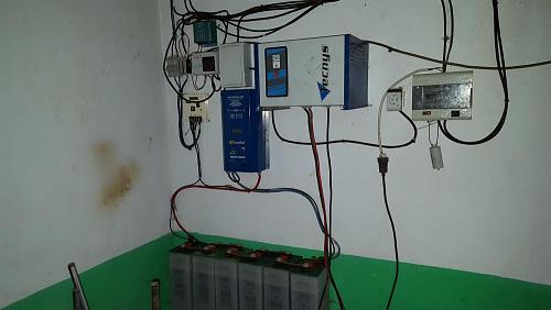

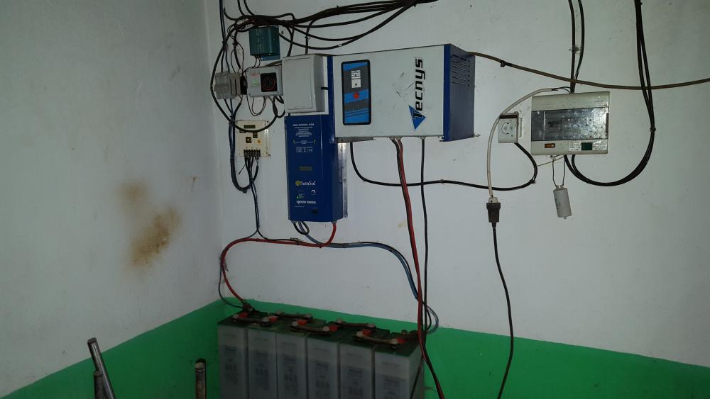

    A ver si puedes poner una foto de las baterías y decirme qué densidad tienen cuando supuestamente están cargadas (densímetro para medir la densidad tendrás, ¿no?).

    Predeterminado Re: Caída de voltaje en baterías al conectar carga
    Esta es la instalación, no se si se ven bien las baterías. El inversor ha sido cambiado por un Victron 3000VA 12 v
    La densidad estaba entorno a 1,25-1,26
    Otra pregunta que tengo, cual serían los parámetros de configuración del inversor en cuanto a tensión de corriente de desconexión, de alarma y de reconexión...ya que he leído que puede ser importante...
    Muchas gracias por vuestra ayuda

    Las baterias parecen unas TOPzS o similar, pueden bajar mucho de tensión con esa carga. Pero salvo que la mantengas 2 horas, si son 5 o 10m deverían volver a su voltaje inicial tras 20m ( o por lo menos una tensión muy similar) ¿cuantos años llevan funcionando? Por los datos que das parecen que llevan bastantes -parece sulfatación interna- o que hayan sido muy maltratadas, tanto por carga como por descarga.

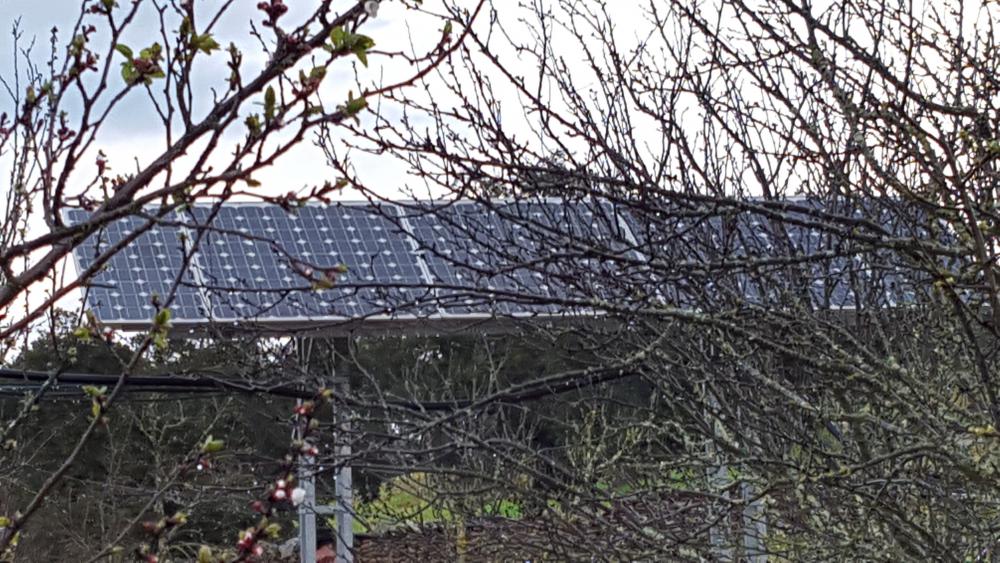

    El controlador que tiene no creo que sea mppt. La instalación tiene 3 placas monocristalinas de 72 células que el anterior dueño nos dijo que eran de 150 W y otras dos más pequeñas en teoría de 75W monocristalinas y de 36células....
    Qué placas? y Cuántas me aconsejáis poner?
    Estas son las placas, espero que las veais bien

    La instalación tiene 3 placas monocristalinas de 72 células ... de 150 W y otras dos ... de 75W monocristalinas y de 36células...
    Si la instalación es a 12V, no cuadran las placas de 72 células, a no ser que tengas regulador MPPT
    Vamos a ver: Una placa de 150Wp con 72 células tiene Vmp=36V e Imp=4.17A
    Si la conectas a un regulador PWM, te dará 4.2A a 12-15V, o sea, unos 60W
    Las placas de 75Wp con 36 células tienen Vmp=18V e Imp=4.17A. O sea, con regulador PWM también son unos 60W por placa.
    Con regulador PWM, con las 5 placas en paralelo, la máxima potencia podría ser 300W
    Dices obtener unos 350W - esto no cuadra! Tendrás regulador MPPT ...
    Con regulador MPPT a 12V, las dos placas de 36 células seriadas, y este grupo en paralelo con las tres placas de 72 células, también en paralelo. O sea, 4 veces 150Wp en paralelo al regulador.
    Serían 600Wp, de los que un regulador MPPT podría sacar 580W en invierno y unos 480W en verano, con calor.
    Pon una foto de tu regulador y dínos como están conectadas estas placas al regulador.
    Normalmente 72 celulas --->para sistema a 24v o mppt, como dices.
    Pero tambien hay placas de 72 celulas (2x36 //) para 12v.
    Incluido 144 celulas (4x36 //) para 12v
    (No es comun, lo admito)

    El regulador de la izquierda es un DSD 30 de Solener (con la pegatina de Isofoton). PWM.
    Si tus placas grandes serian de 12v (18v), tendrias que sacar 480w al total, con tu regulador pwm.
    Tampoco corresponde con tus 350w max.
    No hay mas que 2 formas de saber:
    1/ Mirar el Voc o Vmp de tus placas grandes (en las pegatinas, si estan todavia).
    2/ desconectar una placa grande y medir con un polimetro directo en los cables de esta placa el Voc. (20v o 40v?)
