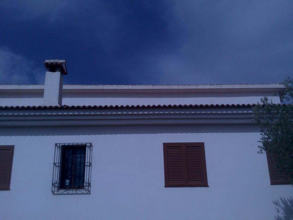

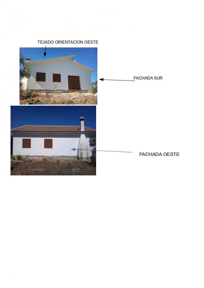

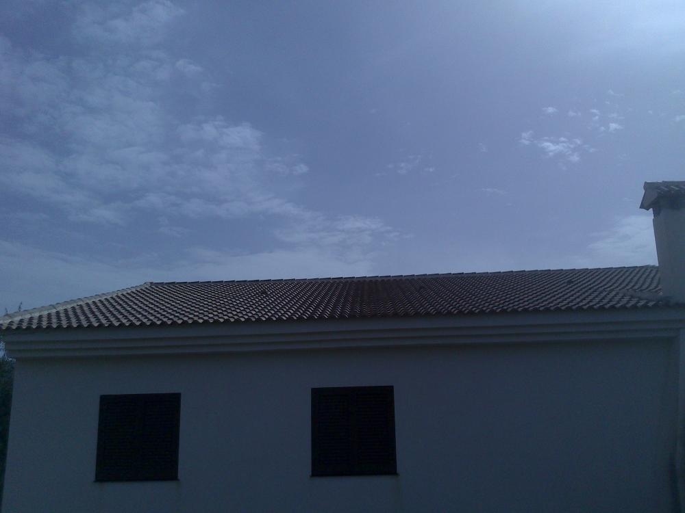

    Predeterminado dudas sobre tipo de panel fotovoltaico usar
    Hola, un saludo al foro, estoy proyectando una instalacion fotovoltaica aislada de uso en fin de semana, vacaciones.La casa tiene una mala orientacion del tejado hacia el sur,en realidad tiene uno orientado hacia el oeste y otro hacia el este.
    He leido sobre las placas amorfas,que aunque tengan menos potencia por m2,absorben mejor la luz difusa,aguantan mejor el calentamiento,esta instalacion ira en el interior de la provincia de Malaga.
    Mi idea seria colocar placas en las dos orientaciones y aunque suponga colocar mas placas,compensaria de colocarlas en la fachada sur donde tendria mas gastos de soportes, acceso para instalarlas y mas impacto visual.
    Incluyo fotos del tejado este y oeste y la fachada sur.
    ¿que opinais?,un saludo y gracias.

    Aunque esté el tejado al este u oeste las puedes orientar e inclinar hacia el sur... o las quieres poner planas en el tejado???

    Olvídate de placas amorfas y compra placas policristalinas, las más baratas que encuentres. Las montas en coplanar a la cubierta, que es lo más fácil, estético y estable.
    Las placas con orientación este tendrán más sol por la mañana, y las con orientación oeste más por la tarde. Una opción buena.
    Gracias,lo veo como una buena opcion aunque tenga que añadir mas placas,asi simplifico la estructura y no se ven tanto.

    Yo tengo una instalación parecida: Un campo FV con orientacíon sur (sobre un porche que hice); un campo FV con orientación este y un tercer campo FV con orientación oeste. Me va muy bien, lo que pierdo en potencia pico casi lo compenso con más horas de sol por la mañana y por la tarde.

    De acuerdo con el_cobarde: mas sencillo y mejor.
    El ideal, seria tener una produccion constante todo el dia, para consumir de placas y no de baterias el maximo de horas posibles.
    Y si un dia haces un porche al sur, no desarmes todo. Solo redistribuir una parte al sur.
    Ademas, tu tejado este esta mas inclinado, y es mejor para el invierno.

    Yo tengo orientacion sur,este y oeste,asi tengo mas horas de produccion,y eso que sobra espacio a sur.
